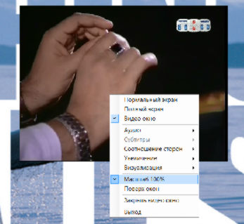

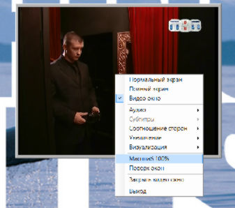

При выходе в Окно, оно все равно на весь экран. Но вот если нажать на 100% то чего то можно добиться. Причем если по этим процентам щелкать туда-сюда, то рамка вокруг изображения то есть, то нету. Может в этом проблема-нет рамки и изображение не ограничивается?
- Рисунок1.jpg (30.17 KiB) Viewed 7362 times
- Рисунок11.jpg (28.74 KiB) Viewed 7362 times

А две картинки, которые я прикрепил, Вы не видите в упор?-перечитайте внимательно еще раз и обратите внимание на рамку серую вокруг окна.

Я так понял это картинки по оконному глюку. А не тому что вы писали на предидущей странице. Кстати оконный глю разовый? То есть достаточно один раз координаты поправить или нужно каждый раз?

Это то же самое! Что и у всех.
Окно на размер всего экрана.
БЕЗ СЕРОЙ РАМКИ ПО КРАЮ!
Ее(рамку) можно все-таки заставить появиться, чтобы потом регулировать ею окно.
1 способ-нажать на 100%.
2 способ-выйти в оконный режим из Нормального, который тоже в окне(не на весь экран).
И потом можно за угол изменять размер. Вот когда я уменьшил эти окна и нажимал на 100%-вот и прислал скрины-рамка то есть-то нет. Поправлять нужно каждй раз!

Да не важно как из этого глюка выйти. Важно как его получить. Уже на двух ПК и всех трёх OS посмотрел.

Prog wrote:Да не важно как из этого глюка выйти. Важно как его получить. Уже на двух ПК и всех трёх OS посмотрел.
Ну попробуй вспомни тогда-полгода или больше я уже с этим сталкивался и точно так же дня два тебе пытался это объяснить. В следующей версии было все нормально.
Если бы мы знали, от чего это зависит? На скринах же видно-на одном окне вообще нет рамки-бордера-ну посмотри, что за это отвечает.
W7x64 EVRCus, 1920x1080-чем еще помочь?
1. Я же отвитил-каждый раз(смотри выше)
2. Мышь 2 раза, кнопкой на панели, контекстное меню экрана-везде одно и тоже.

Разобрался и выложил под тем же именем. Толи никто из стольки постов не указал, толи постов так много что я прогледел. Но не помню информации о том что глючит переход между максимизированым состоянием и оконным. Не самый частый ражим. Обычно либо fullscreen либо Normal.
ps: Вот даже нашёл в нескольких постах, явно указан переход между normal и windowed. А там как раз глюка не было.

Если долго мучаться....
Вроде работает теперь.

Ну, наконец-то! Всё работает как надо.
