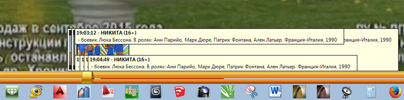

Последний пререлиз. При манипуляциях с таймшифтом программа умерла. Комп тянет. В предыдущих версиях такого не было.
(42.78 KiB) Downloaded 282 times
PS. как всегда, традиция, особенное спасибо, что фильм не смог досмотреть! Я его в начале 90-х смотрел и не помню чем кончилось.
PPS. Расскажи чем кончилось.
