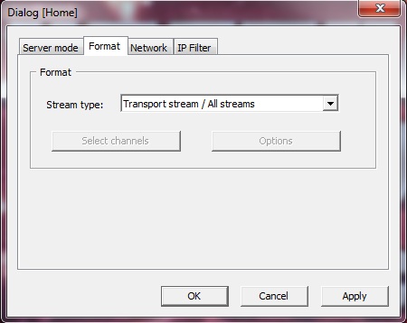

#10686.60.4
На медиа клиенте по прежнему пустота, всё таки ришил добавить скриншат.
