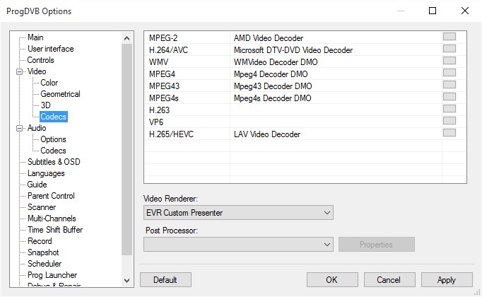

Prog wrote:Попробуйте видео рендерер сменить.
С EVR Custom ровно та же история в плане рассинхрона.

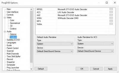

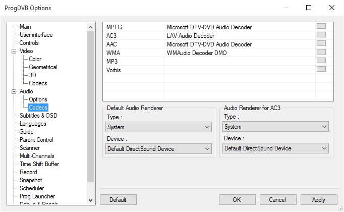

А вот после того, как сделал так:
синхронизация стала идеальной.
В общем, история такая:
Prog demux:
1. На SD вообще без проблем и с картинкой и со звуком.
2. На HD звук синхронизирован с картинкой, но картинка неплавная (особенно хорошо заметно на плавных панорамах (будто один кадр показывается 2 раза с какой-то периодичностью))
Microsoft demux:
1. И SD и HD - картинка всегда плавная.
2. Звук опережает картинку (на HD заметно больше, на SD-меньше).
3. Отключить процессор аудио - звук почти в синхнроне - подсознательно чувствуешь лёгкое опережение, но со временем рассинхрон, похоже, нарастает.
4. Если поставить аудиорендеры "System" - рассинхрона нет вообще ни на HD, ни на SD (появления рассинхрона за 10 минут не заметил; ещё понаблюдаю).
Video Renderer на это не влияет.
C EVR Custom только цветопередача правильная становится (у меня Wide Gamut монитор), если не трогать профиль цвета и не включать color space converter (если их включить - цвета уходят в синеву.
). Но EVR Custom отключил из-за того, что приходится перезапускать ProgDVB, если какая-то программа вызвала появление UAC реквестера - граф не перестраивается ни под каким соусом, и картинка не появляется, хотя звук идёт. Со штатным EVR такой проблемы нет, но цвета не корректируются - картинка более насыщенная, но это уже привычно.
