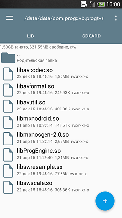

Эта версия должна перестать падать. просто не давать включать движок.
http://test.progdvb.com/74/progtv.adv.2.14.4.apk
Скорее всего нужно lib\armeabi-v7a переименовать в lib\armeabi.
Делать два одинаковых каталога и увеличивать инсталлятор на несколько мегабайт, ради бардака в Android 4.0 - не хочется. Но почему не запускается конкретно у вас - не знаю.

вот этот каталог переименовать. может поможет. Как сделать аналог win depends под андройд на вскидку не нашёл. В linux с ndk есть ndk-depends

Кстати, переименование \lib\ привеоит к ошибке запуска ProgTV
Re: ProgTV Android
#135
Что то мне квалификации не хватает. Нужно определить чего не хватает ProgEngine.so, то есть какой so или функции которую он вызывает. В win это делает depends.exe, в linux lld или ndk-depend после установки ndk. Но как в Android - не могу найти.
В любом случае исправил пару важных глюков, падать перестало, так что можно считать отладку успешной. Если нужно переставлять прошивку то переставляйте.
