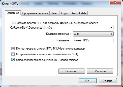

2)вот плейлист что сохранил на основе слепого поиска каналов. первый в списке у которого программа самостоятельно добавила иконку это Cartoon. но в самом m3u никакой ссылки на иконку и нет. может папку Channels надо было слать? и что характерно - хоть прога сама при сканировании иконку добавила руками я её не могу сменить
3) все автообновления в сканере отключены давно. просто сами попробуйте включить в источниках iptv.
И в свойствах любого своего канала без иконки - просто её добавить выбрав сначала iptv в транспондере. и убедитесь что нельзя пока iptv в транспондере (пусть даже нет реального вещания iptv у вас. выбрать то и применить можно)
и с сабами тоже самое - последствия неясного глюка с самим iptv
и всё таки я взял на себя смелость выслать логи в них видно как я меняю в транспондере на sat-ip и применяю иконку. а затем назад на iptv и иконка исчезает.

#13а вот кстати инфа к размышлению
я решил полностью комп из сети вытащить - и заработало добавление логотипа. и при перезапуске сохранялось сколько угодно раз (само тв ессно не показывалось)
но стоило воткнуть сеть - на лету лого сразу убралось
значит причина в том что прога принудительно и рьяно анализирует поток?
я выкладывал скрины настроек. в сканеое отрублены галки. в настройках iptv тоже вроде выключен анализ. и даже в свойствах канала убрано "может обновляться"
так где же ещё запрятано столь агрессивное поведение?
