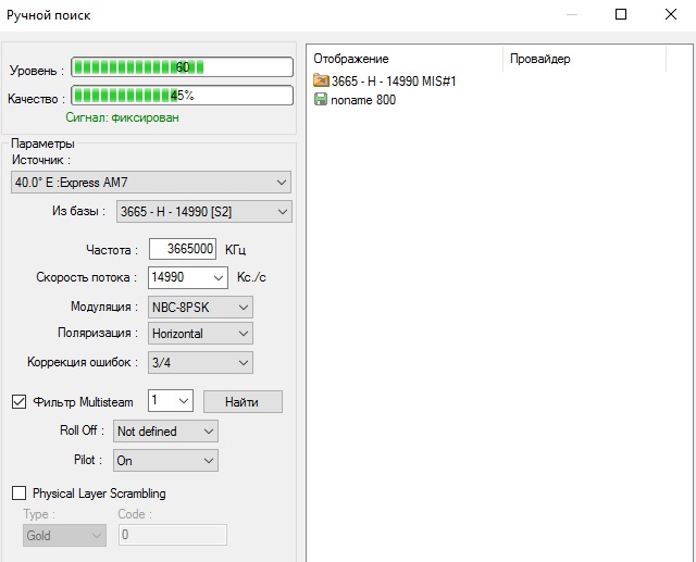

Сдрасти,
Подскажите пожалуйста как смотреть T2-MI со спутника Express-AM7-40° C-BAND, сканируются только noname 800.
В SmartDVB тож так, пока методом тыка не тыкнул на мультистрим, мож и в прог тож надо куда тыкнуть?

А если тоже самое ввести в ProgDVB в manual scanner?

Поигрался с профилями и мультистрим стал активным, методом тыка ток нонаме800 (((

Запишите мне этот транспондер. Тоже поиграюсь. Минут 5 в Service->TS recorder

Мож я что-то не правильно делал, но получилось всего 2 с половиной МБ всего?

Вы там All ts не забыли выбрать?

Сюда надо было тыкнуть? )))
Записываю
Гыы, 1.4 гига, заливаю.

Мож можно как-то через VID/PID просканировать?

Я вот не уверен что это DVB транспондер. Может есть какая то информация по нему?
