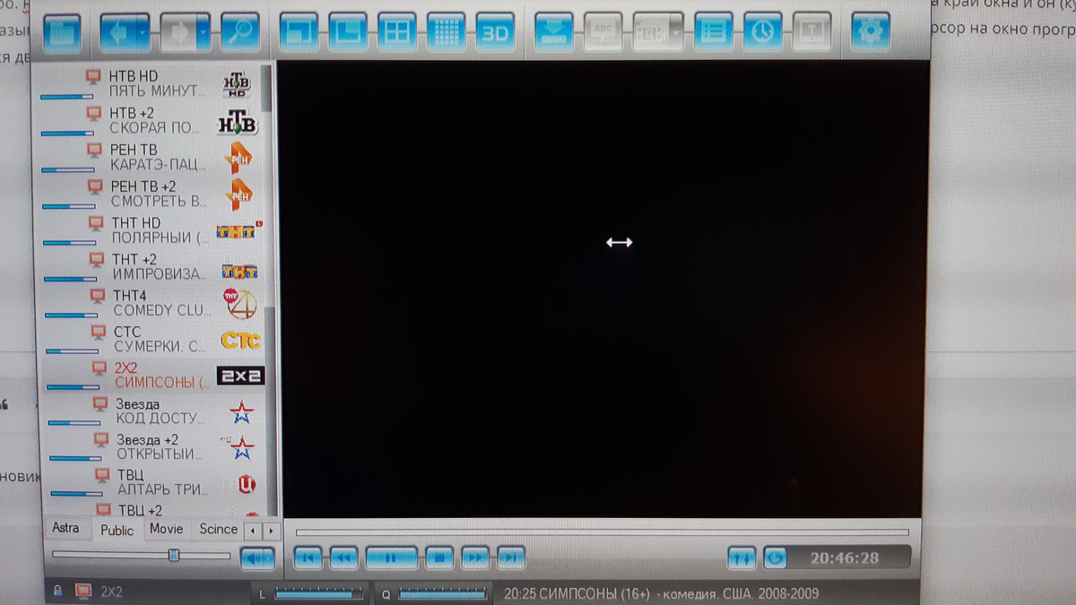

Последние три или четыре версии при нажатии пункта "управление" в настройках программа просто выключается. И курсор себя ведет странно. Если его навести на окно программы справа, через границу, остается в виде двойной стрелки, как будто я хочу изменить размер окна, а со стороны списка каналов как будто я подвинуть границу списка. Сверху или снизу такого не происходит. В режиме видеоокна его колбасит со всех сторон.

Удаление файла помогло, спасибо. Рендер поменял на Enhanced - не помогло. Представте что вы хотите растянуть окно программы, наводите курсор на край окна и он (курсор) из стрелки меняется на двойную стрелку указывающую сразу право лево, вы жмете кнопку мыши и растягиваете окно. Так вот у меня, когда я просто перевожу курсор на окно программы, то он проходя границу окна становится двойной стрелкой и таким и остается, пока не уберешь его из окна программы.

Но это ведь не всегда было. Нашел старую версию 7.28.8, установил поверх текущей, все в порядке, курсор не колбасит. Если бы было где скачать все последующие версии, то сказал бы точно с какой это началось.

Прошу прощения за нубство, но где эти настройки находятся? Рендер в программе стоит EVR Custom Presenter и в настройках его можно только изменить на другой, что в принципе нельзя делать, т.к. только с ним нормально работает аппаратное ускорение для UHD каналов.
