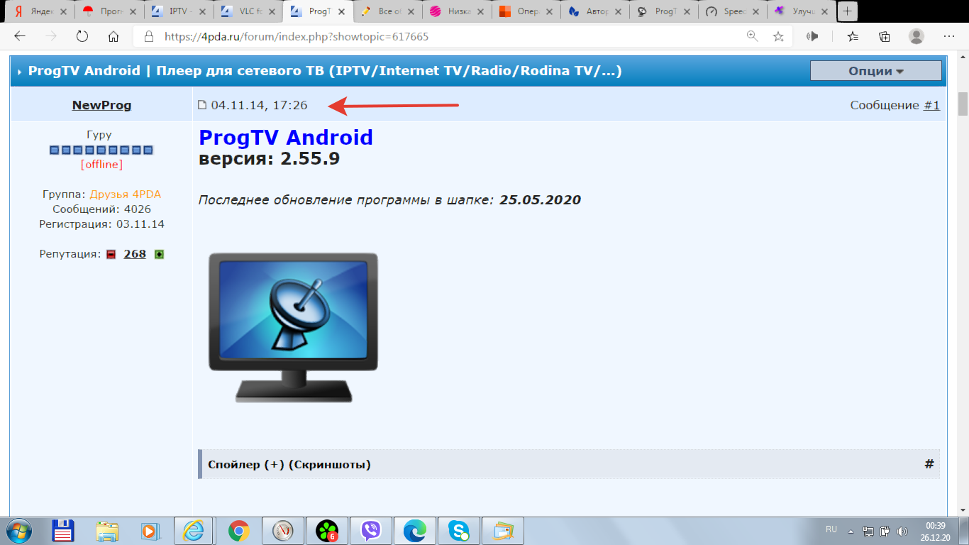

какие 6 лет?
Версии для андроида 4 года от роду от силы.
Если только у вас год за 3 не идёт.
