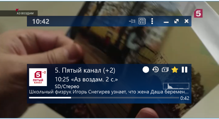

1) Например, настроил окно как на 1 рисунке на НТВ, переключил на 5-й канал, окно стало как 2 рисунке
2) ProgTV 2.22.07 standart edition.x86 (ProgDVB ). Стартует с максимальной громкостью, а не с установленной.
3) Канал НТВ. Идет Лесник. рис 3. Включаю архив и выбираю Ментовские войны рис 4. В свойствах канала указано, что идут Ментовские войны, а на самом деле идет Лесник рис 5.
5-й канал. Идет Аз Воздам. Переключаю на архив и выбираю Свои.Сети судьбы рис 6. Этот архив и показывает.
