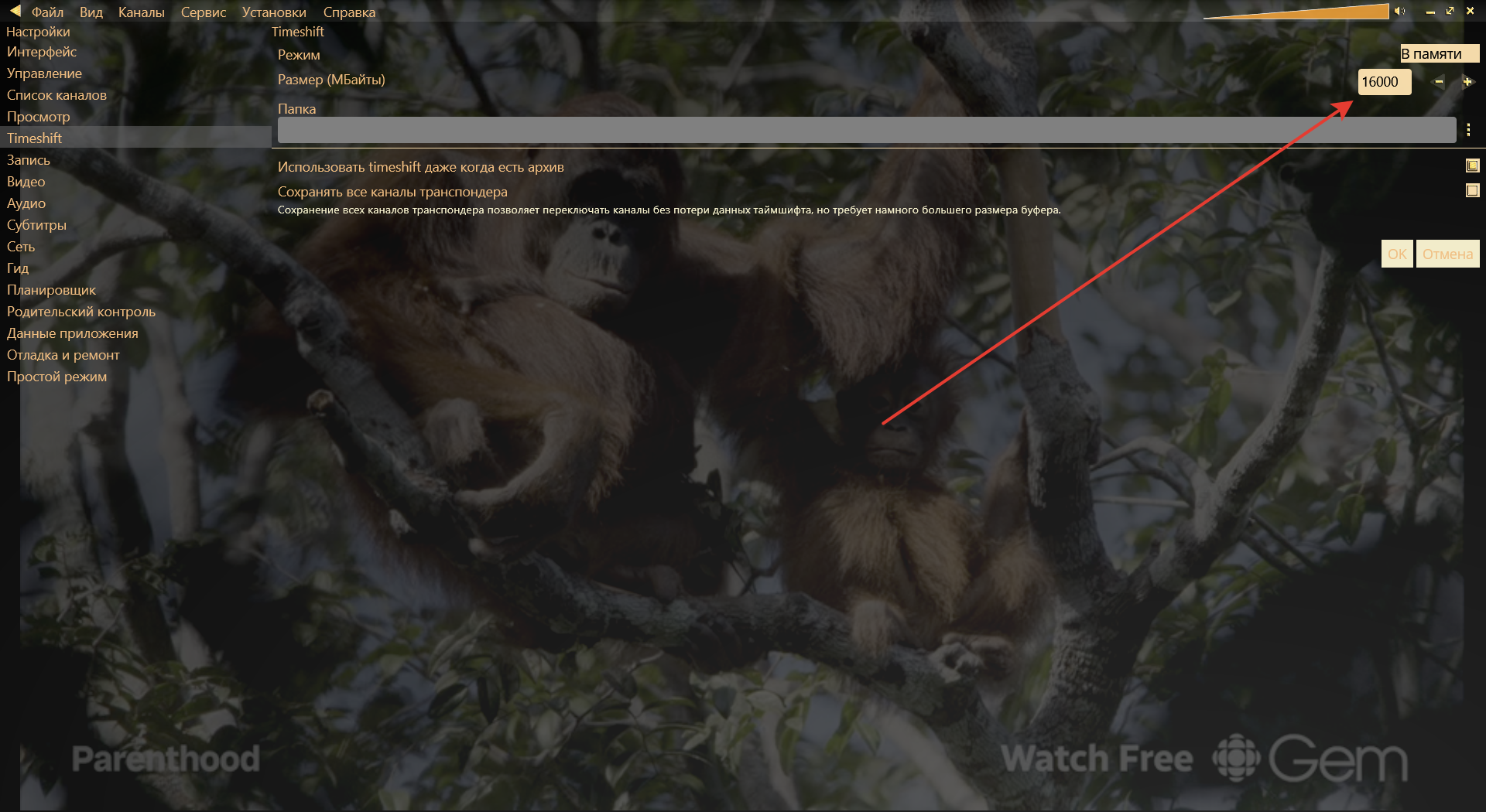

У вас какой-то глюк с таймшифтом в последней версии. Смотрите, сколько у меня мегабайт выставлено. И это ставил не я. Это так выставлено автоматически. Может, потому что у меня 16 ГБ памяти. Причём ПрогТВ весь таймшифт пишет не в память (хотя указан таймшифт в памяти), а на диск.

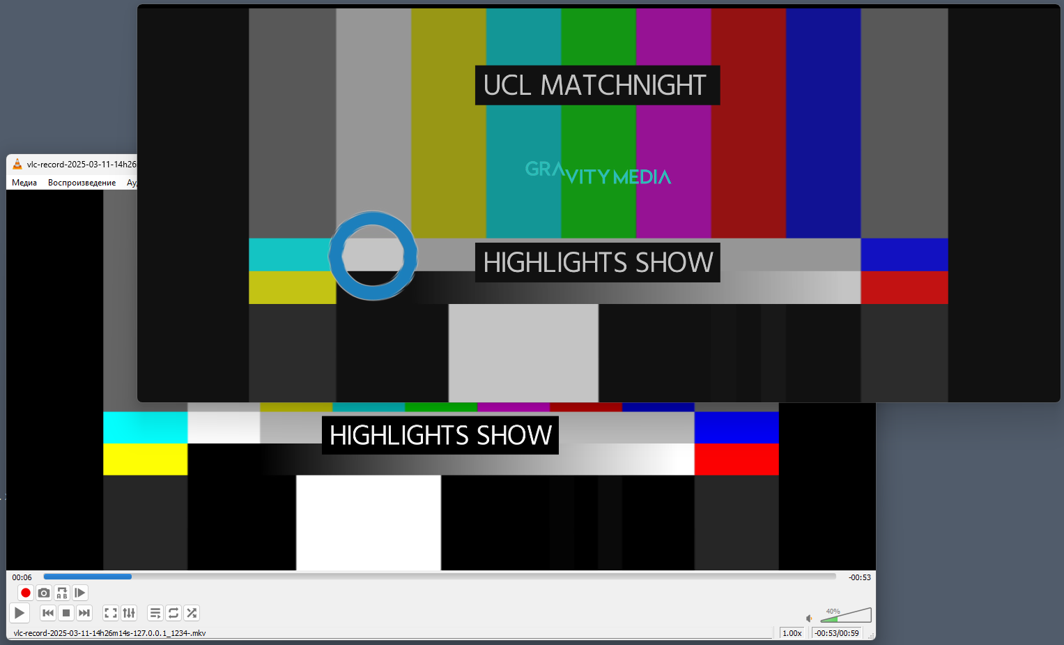

Здравствуйте. В ProgTV 3.08.08 изображение выводится в ограниченном TV-диапазоне яркости, т.е. 16-235. Видно, что изображение блёклое. В настройках драйвера (Нвидиа) и LAV Video filter везде стоит полный диапазон. Менял рендер, но не помогает. Посмотрите пожалуйста.
