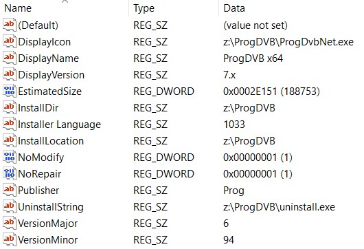

Как оказалось, портативная инсталяция не такая уж и портативная, в реестр сохранила данные инсталяции. Инсталятор запомнил мой последний выбор портативной инсталяции и теперь отсутствует опция "просто обновить текущую версию" даже если я выбираю путь, где уже установлен ProgDVB. Заново спрашивает язык, скин и тп. По опыту знаю, что если двигаться дальше, то мои текущие настройки будут затерты. Как вернуть возможность просто обновить текущую версию?

Та я могу много чего забекапить и разбекапить. Вопрос по вашему инстялятору - как вернуть "просто update". Если никак - так и скажите.
Wed May 13, 2026 7:12 am
ps: portable в регистри не лазиет.
Очень даже "лазиет":
Более того, он мне и ярлыки в Start-меню на себя переделал.
