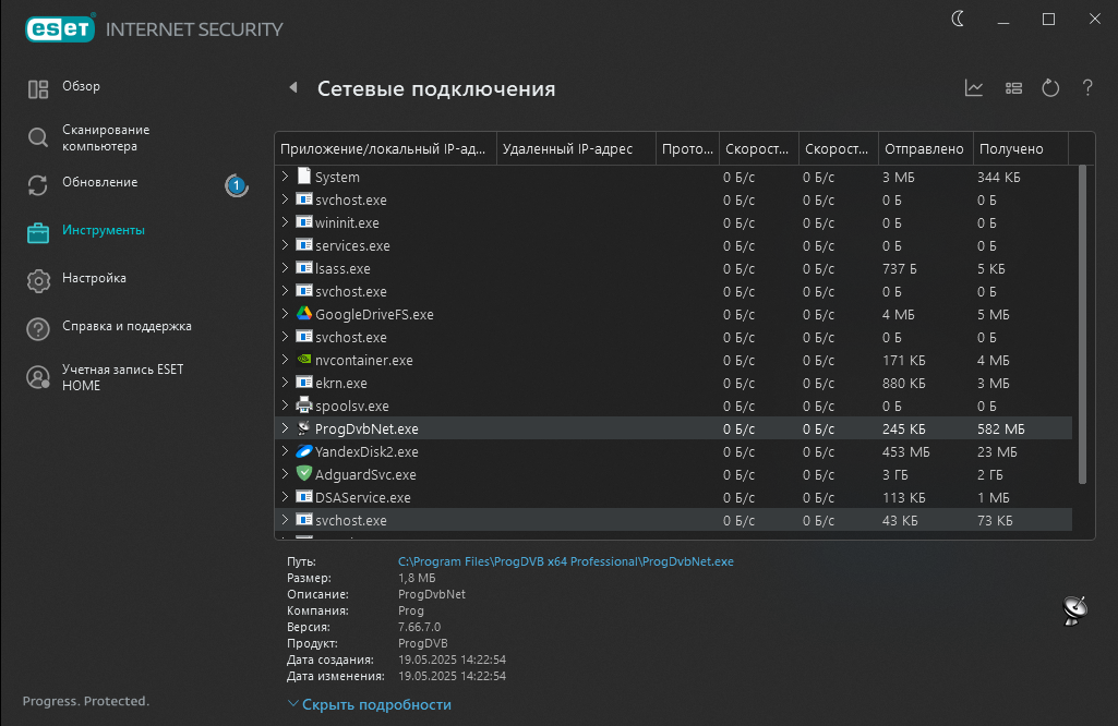

Перерывы в вещании каналов как были, так и есть в ПрогДВБ 7.66.7. Стал копаться в ESET и заметил, что ПрогДВБ почему-то подключается к сети на пару секунд, потом отключается, потом опять отключается... Почему так? Все остальные процессы просто подключены к сети и висят в этом списке постоянно, а процесс ПрогДВБ мельтешит, то есть он то есть в списке, то его нет. И ещё порты у процесса ПрогДВБ меняются, когда он включён.

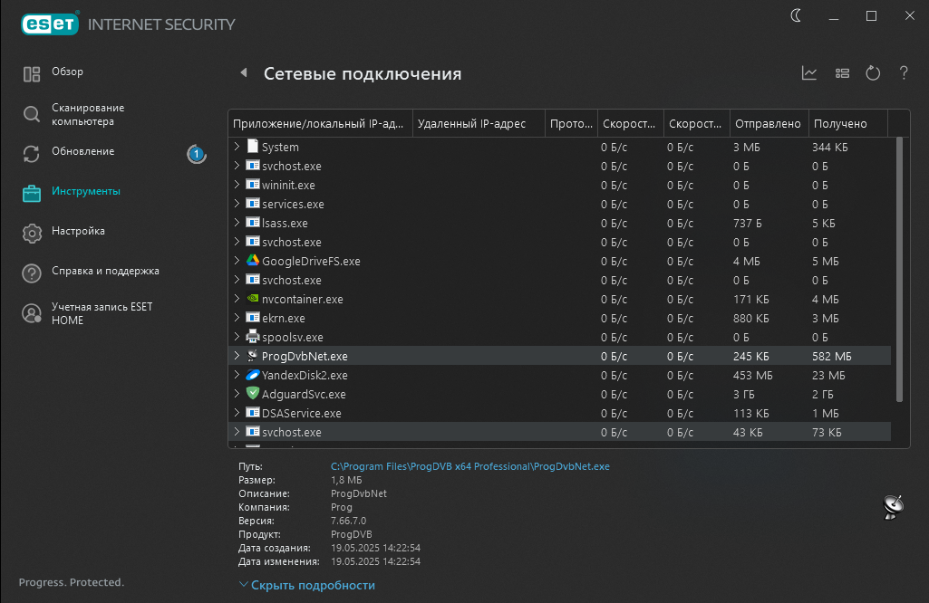

#1048
Wed May 28, 2025 12:17 pm
Вы какой то утилитой наблюдали за открытием,/закрытием сесий при работе с HLS. Есть разница между условно хорошими плеера и и плохими?
Ну, эта утилита почти ничего не показывает... Там только скорость выгрузки отличается и то, как ведёт себя плеер...
ПрогДВБ с LibVLC: подключение ProgDvbNet.exe к сети постоянное, это ProgDvbNet.exe видно постоянно, скорость выгрузки 282 Б/с и 301 Б/с.
ПотПлеер: подключение PotPlayer.exe к сети непостоянное, PotPlayer.exe включается на примерно 3 секунды, пропадает на полсекунды... и так постоянно. Скорость выгрузки 227 Б/с и 473 Б/с (второе - редко).
ПрогДВБ с ПрогДВБЭнджин: подключение ProgDvbNet.exe к сети крайне редкое, ProgDvbNet.exe включается на полсекунды и пропадает примерно на три секунды... и так постоянно. Скорость выгрузки 555 Б/с и 0Б/с.
ПрогДВБ с ПрогДВБЭнджин противоположен ПотПлееру. В случае ПотПлеера экзешник виден три секунды и отсутствует полсекунды, а в случае ПрогДВБ с ПрогДВБЭнджин наоборот: экзешник не виден три секунды и виден полсекунды.
#1049
Ещё есть скорость загрузки. У ПотПлеера скорость загрузки может быть либо 1КБ/с, либо несколько сотен КБ/с, либо 2 или 3 или 4 МБ/с.
ПрогДВБ с LibVLC имеет скорость загрузки 868 Б/с, несколько сотен КБ/с и 2/3/4 МБ/с.
ПрогДВБ с ПрогДВБЭнджин имеет скорость загрузки 14 КБ/с, несколько сотен КБ/с и 2/3/4 МБ/с. Но я едва могу разглядеть эти значения, потому что экзешник висит в утилите даже не полсекунды, а ещё меньше. И пропадает не на три секунды, как я писал в предыдущем посте, а иногда на четыре, пять секунд...

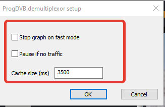

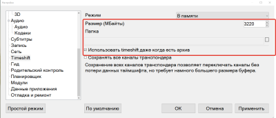

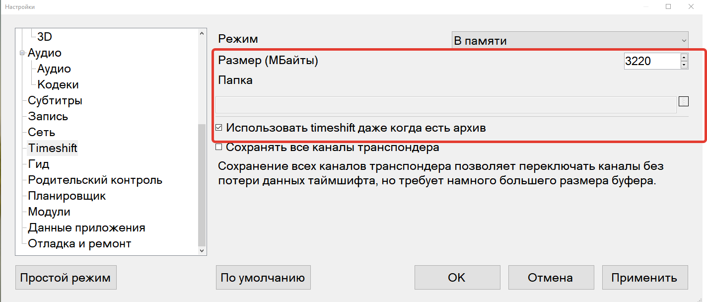

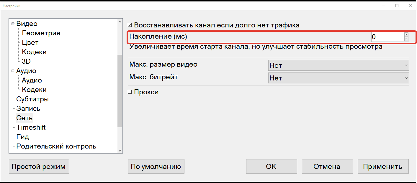

Вчера я убрал накопление данных до нуля. увеличил размер буфера в памяти, поставил галочку напротив использования таймшифта, снял галочки напротив пауз и увеличил кэш.
И мне показалося, что что-то из этого уменьшило подвисания и зависания каналов.
А сегодня я переключился на другой сервер провайдера iptv и, оказалося, что на другом сервере optv провайдера подвисаний и зависаний нет. То есть проблема была в сервере iptv провайдера.
