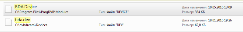

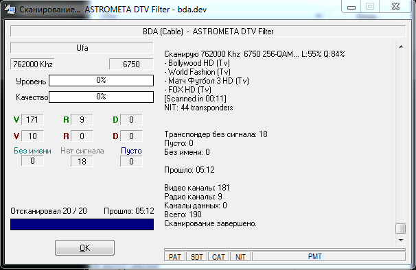

#114Обратил внимание, что DVB Dream при поиске использует bda.dev.rena-s wrote: Интересно, а как реализовано в DVB Dream?
DVB Dream видит все мультиплексы в DVB-C.
ProgDVB я так понял свой bda.device?
Re: ProgDVB и ASTROMETA-DVB-T2/T/C USB TUNER
#115Конечно. Это связка между дровами и софтом. И каждый создатетель ваяет свой. тут то вся собака и порылась )). Одни валят на трафик, другие на железо, третьи по дрова... Такая вот петрушка... брат...по несчастью )))rena-s wrote: ProgDVB я так понял свой bda.device?
