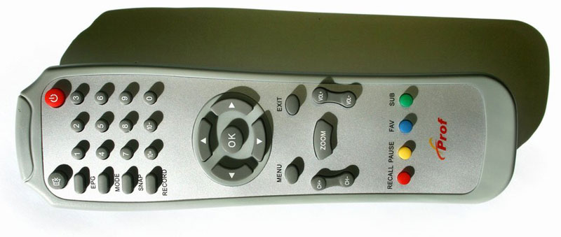

А я повесил на Snap (скриншот) и Record (запись) они мне не нужны и находятся одна над другой. Prof7301

Забавно, учитывая наличие у вас кнопок 10+ и 10-

Salych wrote: Забавно, учитывая наличие у вас кнопок 10+ и 10-

А как было раньше? Точно помню, что кнопка "влево" не работала, как Энтер. Да и не нужно "влево", чтобы работала как Энтер/ОК, для этого есть Энтер и ОК на пульте. Даже на самом задрипаном пульте есть ОК, про Энтер я вообще молчу. То есть кнопки “вправо” уже можно избавляться, это надо же было додуматься, продублировать на ней Энтер/ОК (зачем?). А выход из папки/списка, тут надо подумать.
Опять же, редкость пульты, где есть +/-10 каналов, соответственно пользователь может столкнуться с проблемой, с которой я столкнулся, либо придется изгаляться, как это сделал Salych.
У меня на клаве влево/вправо звук регулируют, благо список каналов имеет приоритет над VOL, а то я боялся. Оказывается, не того надо было боятся.

У меня два листа (разбил из-за двух провайдеров). Просто так сложилось, что постоянно сижу на одном, а другой редко когда включаю, как правило делаю это мышкой. И папки я пробовал, но мне с папками неудобно, не привычно как-то.
И привык подтверждать свое действие Энтер/ОК, а не клавишей/кнопкой "вправо". У меня на ресиверы при открытом OSD Channel List кнопки вправо/влево работают как +/- 10 позиций и заодно оно VOL.
Короче, я убрал команды влево/враво (None), на +/-10 поставил влево/вправо, на VOL у меня тоже влево/вправо. Если открыто OSD Channel List и жму влево/вправо, то срабатывает VOL. Как менее быть, как сделалась так, чтобы на OSD Channel List работало +/-10 на клавишах влево/вправо и при этом не срабатывало VOL, ибо на нем у меня тоже влево/вправо? Просто OSD VOL и ZOOM надо дать низкий приоритет, чтобы они не срабатывали, если открыто главнее OSD меню. Такой принцип в ресиверах, у меня в том числе.
