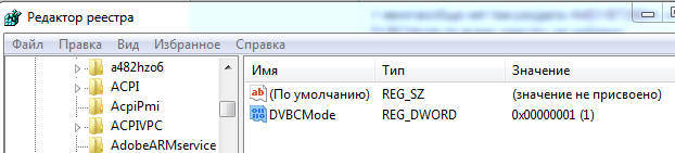

#131У меня вообще нет там раздела AMDVBT2BDA, и по маске AM* тоже ничего похожего не начинается.khseal wrote:Чтобы работать в режиме DVB-С Нужно править ветку реестра и передергивать железку.
Вот ветка реестра
[HKEY_LOCAL_MACHINE\SYSTEM\ControlSet001\services\AMDVBT2BDA\Parameters]
"DVBCMode"=dword:00000001
DVBCMode по всему реестру не найдено.

Да какая разница, у меня первая версия железа, в реестре "DVBCMode"=dword:00000001 ProgDVB ну никак не хочет работать с DVB-C.f2065 wrote:Сравнил драйвера от PID_0131 и PID_0135 - у 135 вообще нет этого обращения к реестру… Очевидно его надо переключать как-то иначе. Вобщем, пока с ProgDVB он в режиме DVB-C никак не хочет работать.

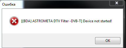

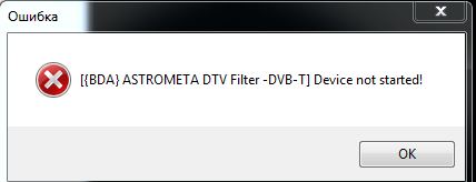

Re: ProgDVB и ASTROMETA-DVB-T2/T/C USB TUNER
#135У меня заработал DVB-C, но при пуске ошибкаProg wrote:А в севоднешнем релизе, где уже без виртуального устройства?
