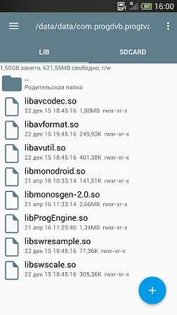

#123Кстати на Andr6 и в 4.2.2 в /lib/ указанного вами файлика нет. По памяти не помню такого и в 4.1.1
Ни armeabi-v7a ни armeabi.
Re: ProgTV Android
#125вот этот каталог переименовать. может поможет. Как сделать аналог win depends под андройд на вскидку не нашёл. В linux с ndk есть ndk-depends

Кстати, переименование \lib\ привеоит к ошибке запуска ProgTV

\lib\ пришлось вернуть оригинальное имя.

#135Что то мне квалификации не хватает. Нужно определить чего не хватает ProgEngine.so, то есть какой so или функции которую он вызывает. В win это делает depends.exe, в linux lld или ndk-depend после установки ndk. Но как в Android - не могу найти.
