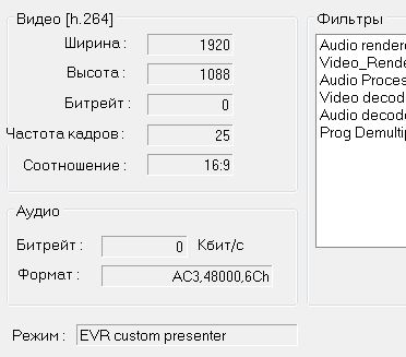

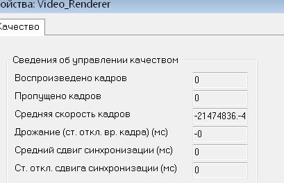

Prog wrote:Не помогло. Совершенно обачный лог, нормально работающего ProgDVB. Никаких ошибок. А трафик в filter manager есть?

А где именно затык? По времени,
V.Zhukoff: Похоже не верная скорость проигрывания файла. Но тогда должна быть сильная зависимость от демукса и сожет быть аудио рендера. Которую тут все отрицают.
