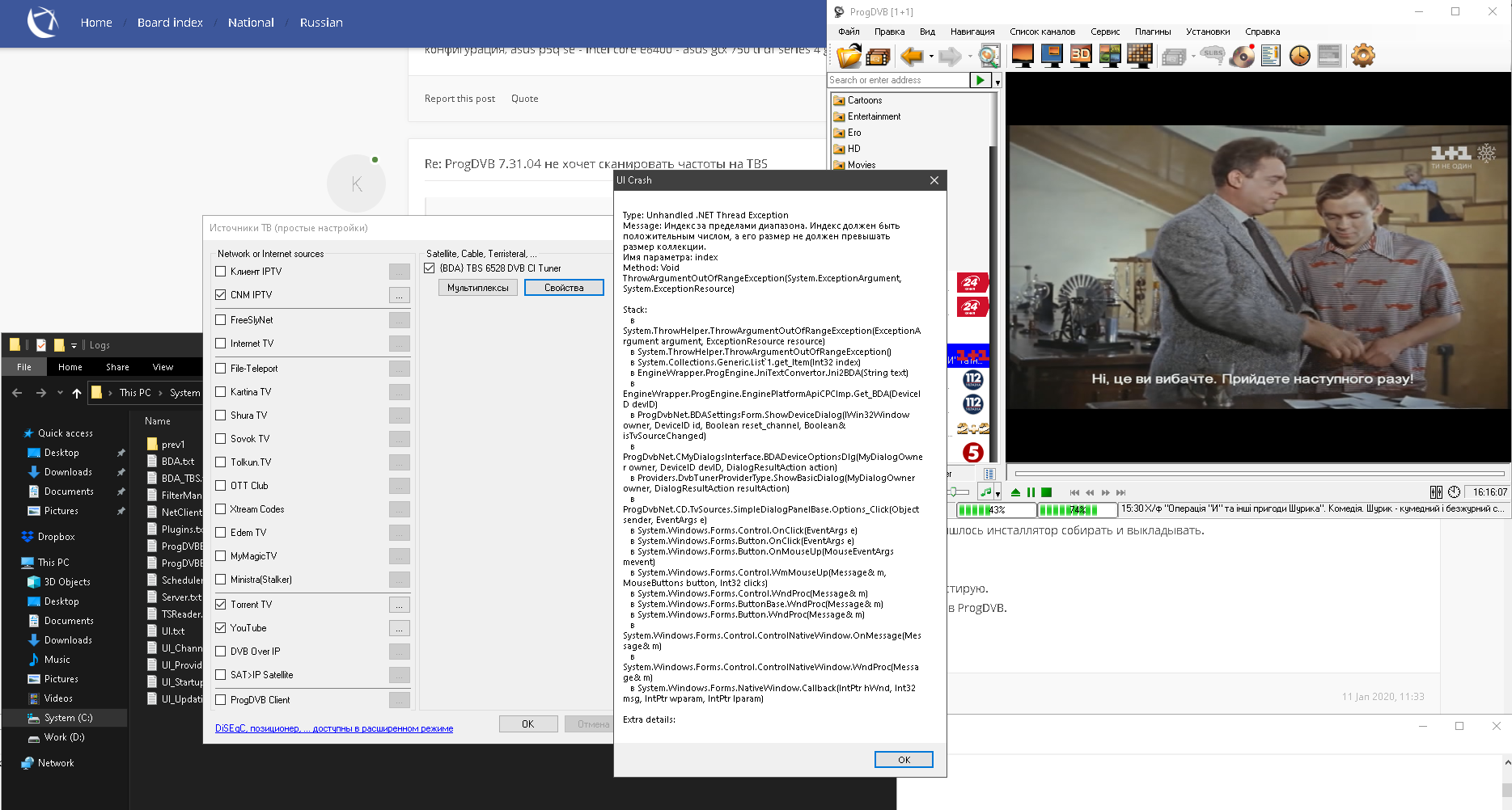

7.31.07 падает при любых попытках манипуляции с картой:
Code: Select all
UI Crash
Message: Индекс за пределами диапазона. Индекс должен быть положительным числом, а его размер не должен превышать размер коллекции.
Имя параметра: index
Method: Void ThrowArgumentOutOfRangeException(System.ExceptionArgument, System.ExceptionResource)
Stack:
   в System.ThrowHelper.ThrowArgumentOutOfRangeException(ExceptionArgument argument, ExceptionResource resource)
   в System.ThrowHelper.ThrowArgumentOutOfRangeException()
   в System.Collections.Generic.List`1.get_Item(Int32 index)
   в EngineWrapper.ProgEngine.JniTextConvertor.Jni2BDA(String text)
   в EngineWrapper.ProgEngine.EnginePlatformApiCPCImp.Get_BDA(DeviceID devID)
   в ProgDvbNet.BDASettingsForm.ShowDeviceDialog(IWin32Window owner, DeviceID id, Boolean reset_channel, Boolean& isTvSourceChanged)
   в ProgDvbNet.CMyDialogsInterface.BDADeviceOptionsDlg(MyDialogOwner owner, DeviceID devID, DialogResultAction action)
   в Providers.DvbTunerProviderType.ShowBasicDialog(MyDialogOwner owner, DialogResultAction resultAction)
   в ProgDvbNet.CD.TvSources.SimpleDialogPanelBase.Options_Click(Object sender, EventArgs e)
   в System.Windows.Forms.Control.OnClick(EventArgs e)
   в System.Windows.Forms.Button.OnClick(EventArgs e)
   в System.Windows.Forms.Button.OnMouseUp(MouseEventArgs mevent)
   в System.Windows.Forms.Control.WmMouseUp(Message& m, MouseButtons button, Int32 clicks)
   в System.Windows.Forms.Control.WndProc(Message& m)
   в System.Windows.Forms.ButtonBase.WndProc(Message& m)
   в System.Windows.Forms.Button.WndProc(Message& m)
   в System.Windows.Forms.Control.ControlNativeWindow.OnMessage(Message& m)
   в System.Windows.Forms.Control.ControlNativeWindow.WndProc(Message& m)
   в System.Windows.Forms.NativeWindow.Callback(IntPtr hWnd, Int32 msg, IntPtr wparam, IntPtr lparam)
Extra details:
OK
Логи наконец-то стали полноценно писаться!
В архиве логи со всеми падениями, что я словил и со сканированием. Частота 266МГц отсканировалась со второго или третьего раза.
Logs.zip
(57.46 KiB) Downloaded 554 times
