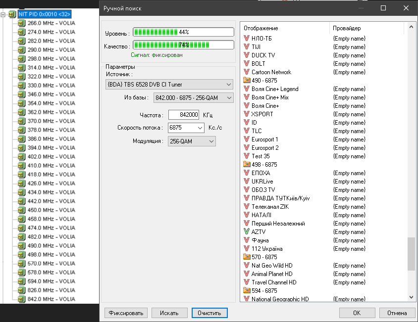

Решил пересканировать частоты DVB-C, и обнаружил, что ProgDVB 7.31.04 в ручном режиме очень неохотно их сканирует.
Переключает каналы по частотам нормально, а сканировать не хочет.
При первом нажатии на "искать" задумывается надолго, при повторном - создаётся ощущение, что поиск зависает. Видео:
https://youtu.be/TKANOvOPfnI
Только в редких случаях сканирует ту частоту, которая уже залочена и с которой отображался канал. Но при повторном нажатии на "искать" - получаем бесконечную крутилку (часики со стандартным курсором) ожидания.

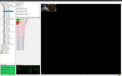

У меня есть подозрение, что косяк в парсинге данных. В тех каналах, которые он находит, он для провайдера пишет "Empty name", хотя в потоке данные провайдером передаются правильно:

При сканировании всё так же не определяет провайдера.

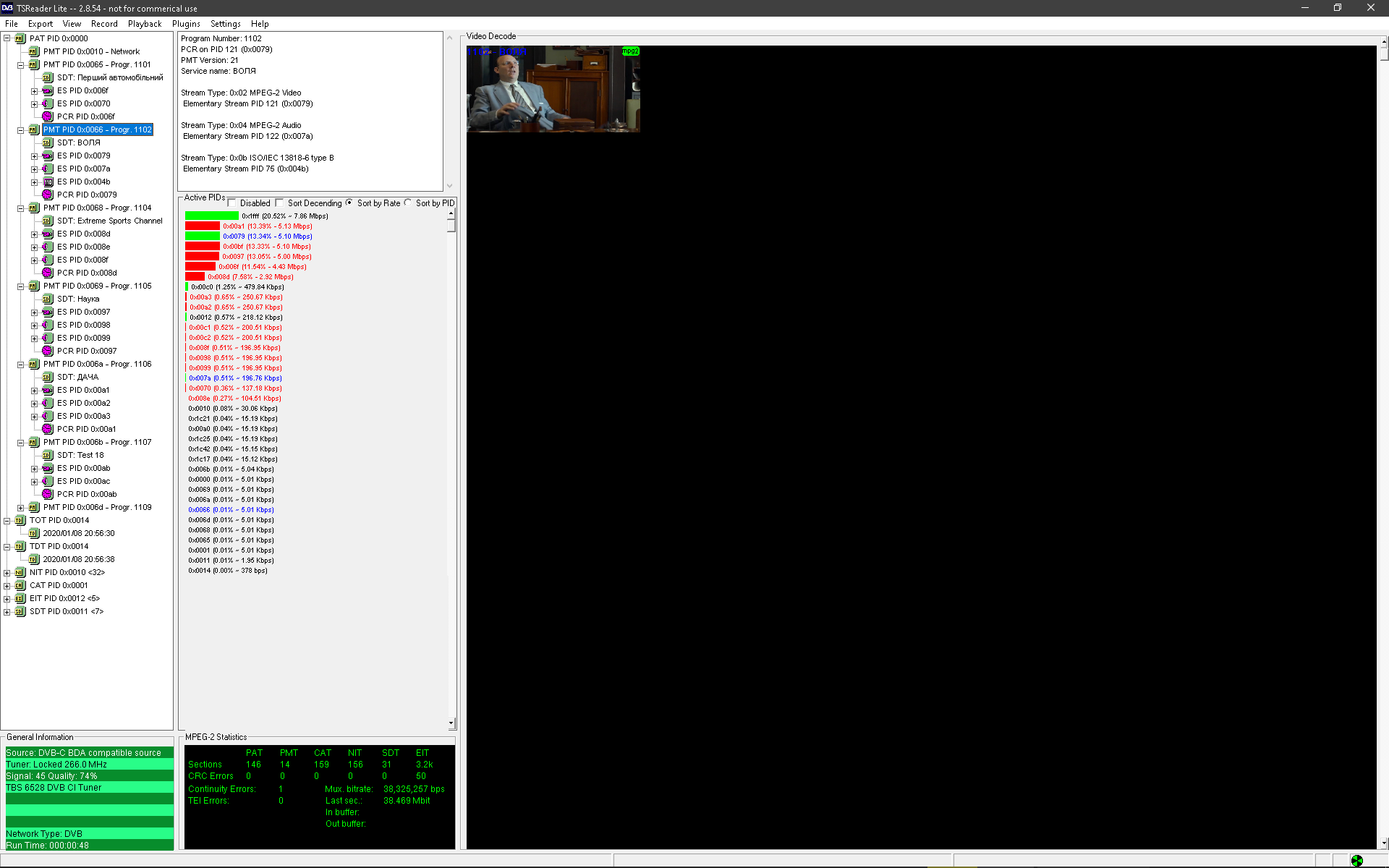

Слева от окна скана каналов ProgDVB, то, как TSPID видит транспондер, который я записал и даю ссылку ниже.
Т.е. в потоке провайдер присутствует.

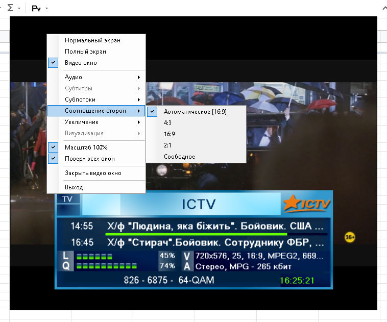

Также, в последней сборке косяк - видео окно перестало подстраиваться под пропорции кадра.
Кадр транслируется как 16х9, а видео окно гвоздями прибито квадратное.

Сейчас посмотрел, трафик не битый и без проблем сканируется. Видимо на уровне лока что то не просто. А логи по прежнему не работают. Это со свежей версии?
ps: Попробуйте другой режим выбрать в настройках BDA в ProgDVB
