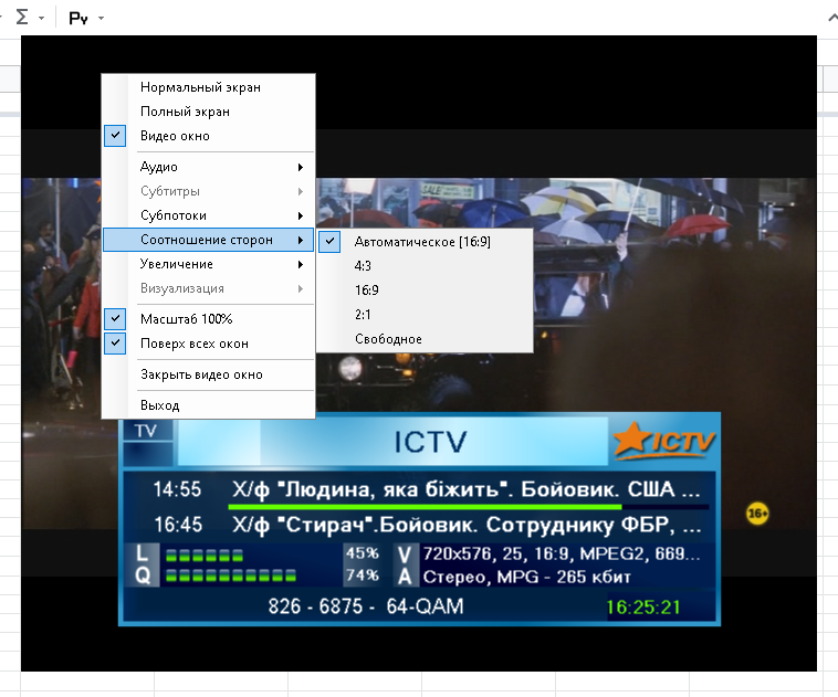

Также, в последней сборке косяк - видео окно перестало подстраиваться под пропорции кадра.
Кадр транслируется как 16х9, а видео окно гвоздями прибито квадратное. (собственно, в обнове многие настройки сбились, например маршруты папок для записи стали дефолтными, а не остались теми, которые были указаны до обновления; размер рамки кадра тоже)
