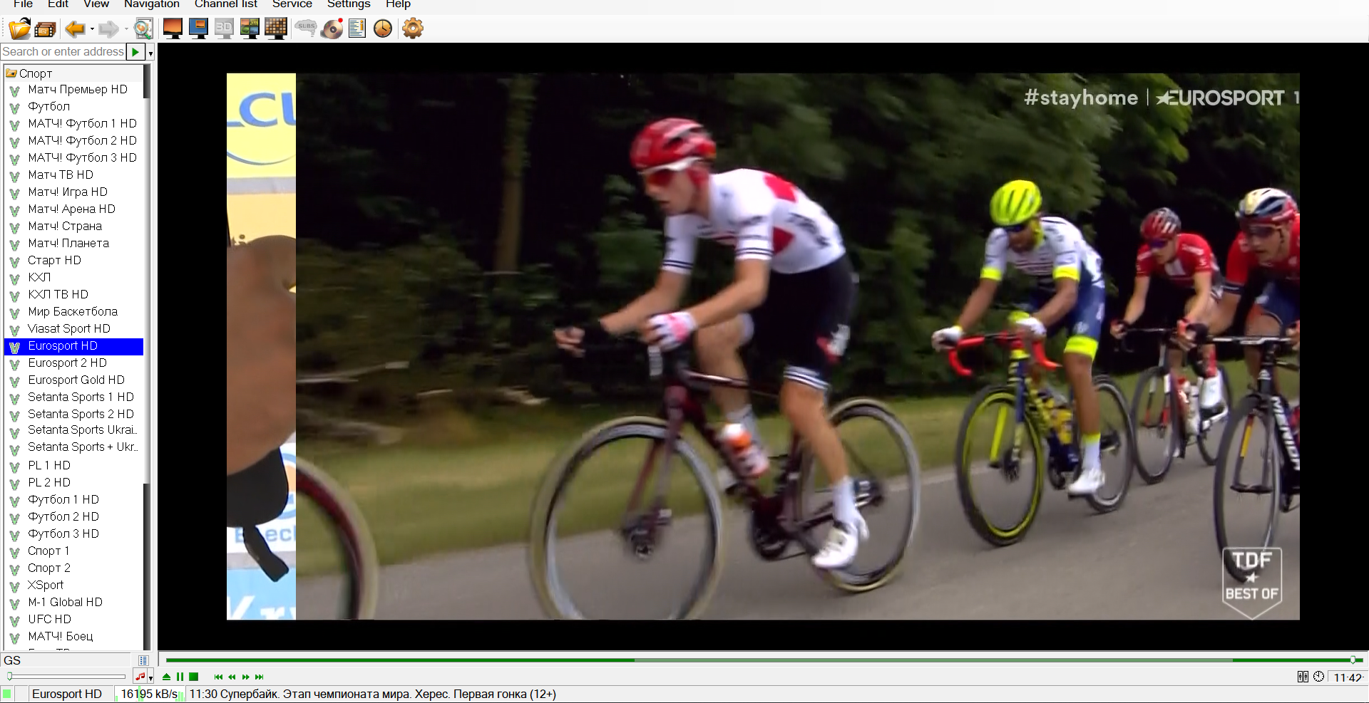

Поставил стабильную версию - не падает. С ней остается 2 проблемы:
1. Остается кусок изображения:
Скрин

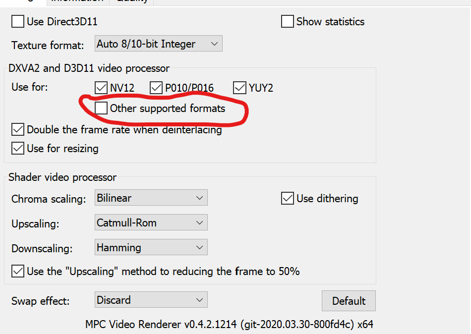

Уточнения по падению в D3d9:
1. На видеокартах AMD не падает.
2. На видеокартах Intel не падает, если выключить опцию "Use for Other Supported formats".
По умолчанию она включена, поэтому падает при переключении каналов. При просмоотре первого после запуска канала не падает.

На свежей версии MPC Video Renderer v0.4.5.1242 перестало падать.
Осталась только проблема с остатком части изображения при переходе из полноэкранного режима в оконный.
