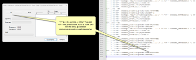

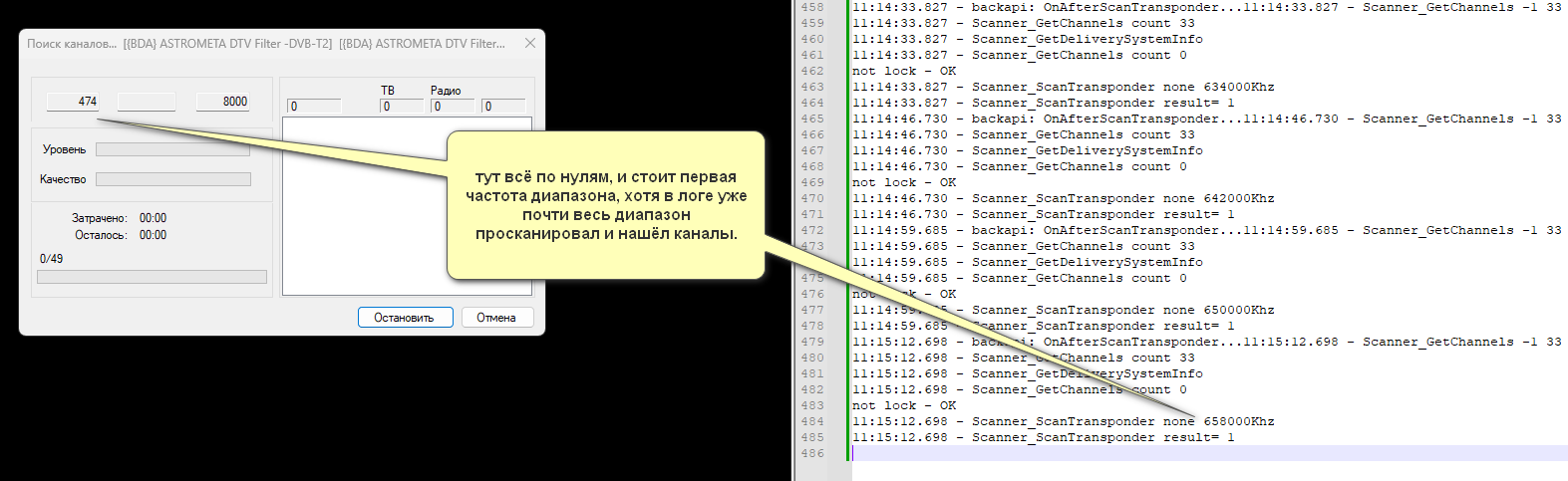

На бехолдере:
- если работал DVB-C канал - то скан DVB-T ничего не находит.
- и скан DVB-T через некоторое время теряет связь с формой на экране - она не обновляется, хотя скан (судя по логам) уже несколько следующих частот отсканировал

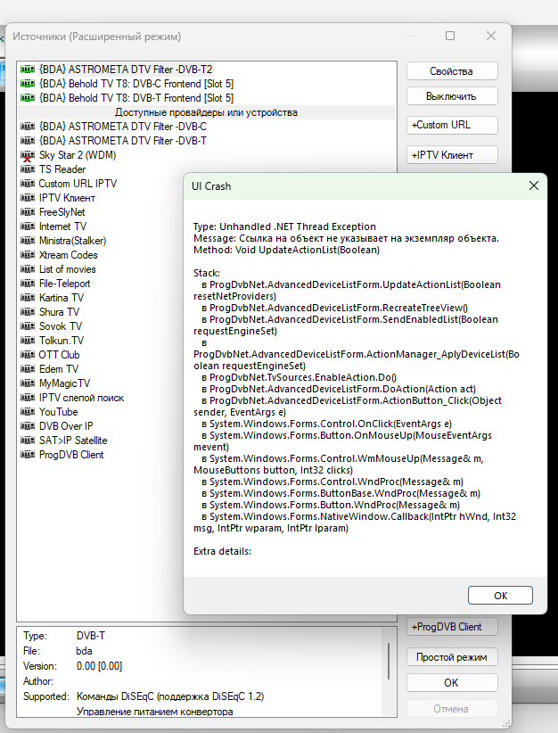

А ещё уже пару раз было что ProgDVB падает при добавлении тюнера в источниках. После падения - тюнер оказывается добавлен, и далее с ним можно работать.

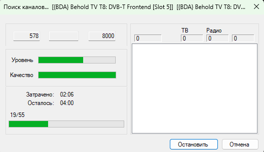

Поставил 7.50.6b x64, баг с необнаружением DVB-T2 по прежнему.
Сразу после добавления тюнера - предлагает просканировать C и T.
Соглашаюсь.
Каналы DVB-C найдены.
Далее идёт поиск DVB-T
И тут интересный эффект замечаю - каналов не видит, но на тех частотах где есть мультиплекс (в данном случае 578 МГц) - он видит сигнал (уровень, качество)!
Т.е. приёмник включается правильный (DVB-T, а не DVB-C), а проблема видимо в каких-то внутренних интерпретациях.
Я потом отдельно в ручном режиме проверил - перекрёстных наводок с антенны DVB-C и DVB-T нет, тюнер DVB-C не видит никакого сигнала на 578 МГц, так что тут ProgDVB видит именно сигнал DVB-T а не наводки с соседнего входа.
В итоге, просканировал ведь диапазон DVB-T - и не нашёл ни одного мультиплекса (а их 4 вещается).
А потом, после нажатия кнопки Стоп и отдельного скана DVB-T - все эфирные мультиплексы нашёл!

Добавил источники сначала DVB-C потом DVB-T, просканировал оба - в DVB-C всё нашёл, в DVB-T ничего.
Затем (после окончания поиска) нажал Стоп в плеере (но просмотра не было, просто Стоп нажал) и запустил поиск DVB-T (время 23:49) - опять ничего не нашёл.
Далее, открыл для просмотра один из каналов DVB-C, нажал Стоп, и запустил поиск DVB-T (время 23:56) - и все каналы DVB-T нормально нашёл.
Правда после прохождения 498 МГц отвалился GUI-интерфейс, поиск шёл далее невидимо, но всё нашёл.
Вот лог всего этого действия
