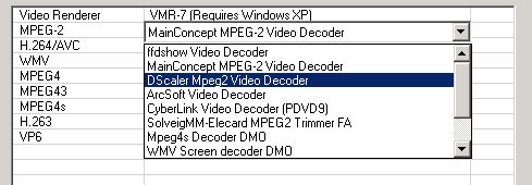

#27вернёмся к началу, к ТВ сорс девайсу.... там что сейчас?
Надеюсь не SkyStar HD2 а {BDA} TechniSat Mantis DVBS ?

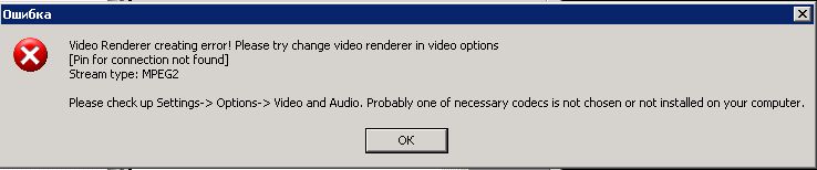

#28При этом сообщении, всё работает не хватает только видео кодека.

#29Там у тебя Cyberlink виднеется девятый-должен работать.
Re: ProgDVB не показывает изображения
#30вернёмся к началу, к ТВ сорс девайсу.... там что сейчас?
В настройках стоит {BDA} TechniSat Mantis DVBS.
Так я же установил все нужные кодеки и даже скрин сдделал.Но есть проблема при выборе любого кодека программа зависает намертво.
Ну как видишь не работает=(
