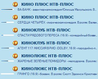

Почему сортировка после сканирования каналов происходит методом сопоставления абсолютно всех параметров? После очередных наших игрищ с зимним веменем, я осенью для ряда каналов поставил в свойствах -1час. Для ЕПГ. Теперь, сканирую-мне добавляется под сотню дублей каналов из-за этого! Это можно сделать по-другому? Если название совпадает, то диалог-какое время сохранить?
Вот как мне теперь понять ху из ху!

Prog wrote:Пояс не влияет на ID канала. Это у вас .6 версия так себя повела?
А если удалить потерянные каналы?
ps: Сохранив лист пеоед этим.
.6
так я и удалил потерянные. Все равно остались. Надо что то делать. Это довольно часто бывает. Сканировать из-за этого стараюсь пореже. Вот, чувствую, опять придется с нуля устанавливать, и набивать по новой 7 листов! :evil:

Программа, установленная с нуля, предложила сканирование. Согласился. Удалил потерянные. В результате все равно-двойные каналы. Я думаю, что это из-за того, что по умолчанию там уже за этим спутником есть лист и он не очищается.
Тут же запускаю повторное сканирование с удалением потерянных. Вот только теперь, все двойные каналы пропали. Так что, после установки программы нужно сканирование запустить два раза подряд.
Было бы неплохо это исправить.

Не должно. Когда в следующей раз будут дубли, погруппируйте по транспондерам и посмотрите закономерность. Обычно они подряд, потому что конвертор забывает переключится.
