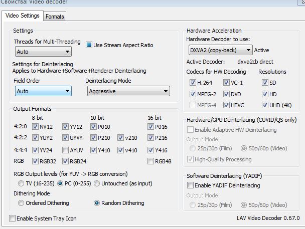

Re: Сыпется картинка
#26У меня вот такие настройки на AMD, работает нормальноdima_013 wrote: может посоветуете что еще можно включить, какие улучшалки? карта 970, телек 3840х2160
может 10 бит и 12 бит но не в ргб а YCbCr и огранченном.
#27Тут дело не в том, как ты хочешь смотреть, а в том, что тебе дают. Как правило, это стандарт RGB 4-4-4/ Под него работает большинство мониторов и получаемый поток. Поэтому, будб ты хоть семь пядей, если тебе пришло это, то потом это будет лишь дополнительная конвертация, которая только замедлит комп, но никак не улучшит входную картинку )))
