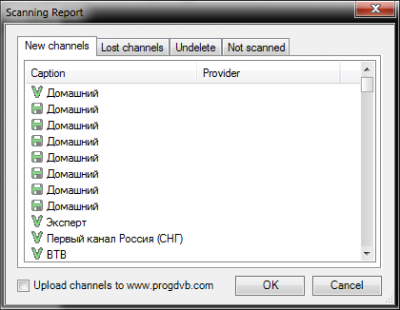

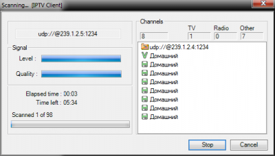

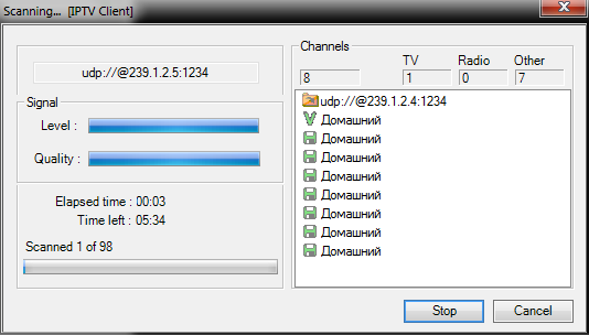

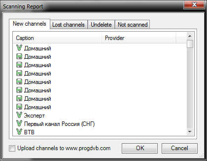

При сканировании появляются левые каналы.
При чём такое случается только для группы 239.1.2.4 :shock:
Название, порядок в плей-листе, его кодировка не влияют.
P.S. ProgDVB 6.80.03
Re: Сканирование
#180
Источник - мой провайдер. Так совпало, что проблема вылезла при переходе на 6.80.03. Проверил на более ранних версиях то же самое. Получается это поток такой кривой или что?
