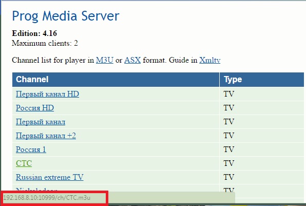

Re: Список каналов
#197А вот она ошибочка и нарисовалась
С какой радости у линков локальная привязка ???
This site can’t be reached
192.168.8.10 took too long to respond.
Search Google for 192 168 10999 СТС
ERR_CONNECTION_TIMED_OUT
Полагал это уже как несколько лет назад решённая проблема, мы её когда-то обсуждали....
Я так полагаю сервер должен по хост хэдэру формировать список линков а не по своему локальному адресу.

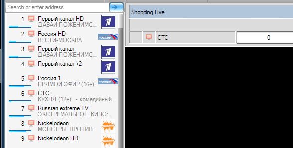

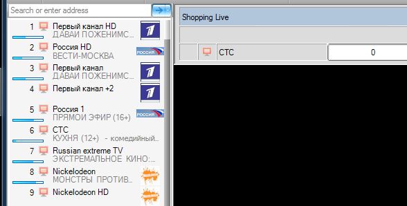

Re: Список каналов
#200И ещё + 1 глюк.
Помимо того что видно на картинке, - открываешь канал, ну хотя бы из первой гпуппы, а в EPG он оказывается просто фиг знает где вне группы в середине списка каналов ЕПГ.
в ЕПГ скролируем вверх и видим искомую группу, но в ней, - вроде всё так, но почему-то некоторые имена каналов не соответствуют текущему списку каналов - каартинка ниже
Как результат (руками вбил нужные линки) на клиенте, в ЕПГ показывает всё что угодно, но не ЕПГ текущего выбранного канала.
Как вывод - если ни чего не делать со списком каналов, всё прекрасно, но если воспользоваться возможностями, копирования, перемещения и так далее.... начинаюn появляться нарушения, особенно связка КАНАЛ-EPG

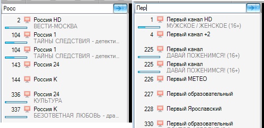

Re: Список каналов
#202Ну да, конечно.
Именно на севере меняю.
На клиенте лишь убиваю и закачиваю с сервера новый лист.
Но пока в линках локальные адреса, я создал руками 3 канала на клиенте.
И вот на клиенте показывает ЕПГ не известно чего (если вы про это меня спросили).
Ну и на сервере с ЕПГ проблемы, это вы видите в картинках предыдушего поста.
Ну и остаётся открытым вопрос нумерации каналов, которая намертво прилипает к первоначальной нумерации оригинального скан списка (для каждого списка своя нумерации это в идеале, но и всё равно она не должна прилипать намертво, а понятие ПРОНУМЕРОВАТЬ - не должна тупо показывать скрытую нумерацию, а должна делать заного то что делается когда нумерации ещё нет.) ...
Сами видите на второй картинке предыдушего поста:
1
2
225
4
104
и так далее, а в списке ниже и того круче - руками ставить нумерацию на место, можно потратить сутки, а потом в очередной раз НТВ поменяет частоты каналам и что потом - мартышкин труд.
В меню УБРАТЬ НУМЕРАЦИЮ - она должна убираться (вычищаться)_ ПРОНУМЕРОВАТЬ - должна нумеровать с первого по последний канал заного.
Спасибо за внимание.
1
2
225
4
104

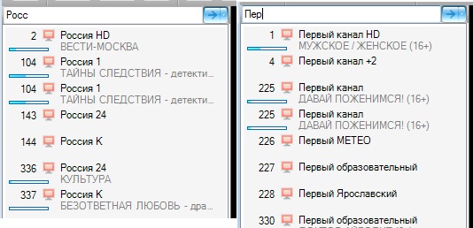

Re: Список каналов
#203Спасибо большое, клиент нормально получает список, всё открывает правильно... но.
Но есть но и опять таки с нумерацией.
1) на стороне сервера, привожу руками нумерацию в порядок, трачу часа 4.
2) Удаляю список на стороне клиента
3) Загружаю список заного с сервера. (всё изменённые скачиваются почему-то в двойном количестве то есть дублируются)
4) Применяю сортировку по номеру канала
И что вижу ?
А вижу, что все каналы с изменёнными руками номерами закачались на клиента под своими старыми не изменёнными номерами, и список получается
1
2
3
8
104
104 (Хотя должен был быть - 4 и без дубликата)
225
225 (хотя должен был быть - 5 и тоже дублирование)
И так далее.
В результате, так как на стороне клиента всё одним списком и нет групп, которые нужно делать руками (хотя по правде могли бы скачиваться с сервера) приходится искать каналы быстрым поиском.
И что вижу ?
1
2
3
8
104
225
И так далее.

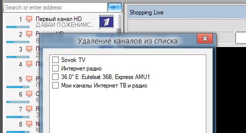

Re: Список каналов
#204Дубликаты то почему? На сервере точно не образовалось 2 листа с разными устройствами? Проверьте в Channel list->remove список того что есть.
И в диалоге сервера нажмите apply перед получением на клиенте, на всякий случай. У сервера свой лист.
Re: Список каналов
#205На сервере, действительно 2 листа.
Один это тот что при сканировании, второй, который создан копирование этого скан листа, только нужных каналов с разносом сразу по группам.
То есть создавал новый лист пустой, создавал группы, а затем выбырал мультиселектом смысловые каналы иделан Копировать в...
Сейчас на сервере тот лист который сделан копией с отсканированного в полном порядке всё проаплаено, сервер многократно перезапускался, всё сохранено и скачивается (слава богу) клиентом список (я так понимаю этот отсканированный) который в порядке (на рисунке).
При удаленни списком - тоже нет ни чего лишнего, тоже на картинке второй...
Странно.
Странно.
Re: Список каналов
#206Количество листов не важно. Главное что бы там две 36 позиции не образовались например. На картинке всё OK.
Перезапуск сервера на его лист не влияет. Влияет apply или ok.
