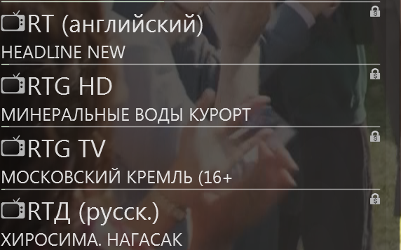

#296
1.не пойму почему ЕПГ не дописывается? причем длина у разных каналов разная ) сделайте всем одинаково - до упора - до замочка.
2. шрифт ЕПГ можно чуть меньше, на 30-40% чем название канала. ну и цетом отделить, светло бежевым или бледно желтым

Re: ProgTV 2 Windows
#2971. Там есть чего дописывать? У первого явно место есть но текста нет. Перенос там по словам целиком, так что проблелы справа могут быть. Но не такие большие. Попробуйте растянуть ширину листа. Будет больше теста?
2. Сейчас меньше и темнее. Ещё меньше? Тут ещё момент в том, что гид это тоже важная информация. Иной раз важнее названия канала и делать совсем уж мелким - не логично.
#2981. конечно есть что
2. сейчас визуально епг и название канала спорят еще, надо почетче сделать отличие. ЕПГ важно, но для нее есть своя собственная кнопка. А в листе жирно и четко я хочу первым делом видить названия каналов
#2991. Погуглил. Вроде есть варианты улучшить перенос слов. Возможно не в следующей версии но по мере сил - переделаю.
2. Думаю размер шрифтов тоже в "скин" вынести.
#3001. Там не только же в переносе дело, но и в длине надписи. А перенос он был бы важен, если было бы две строчки
