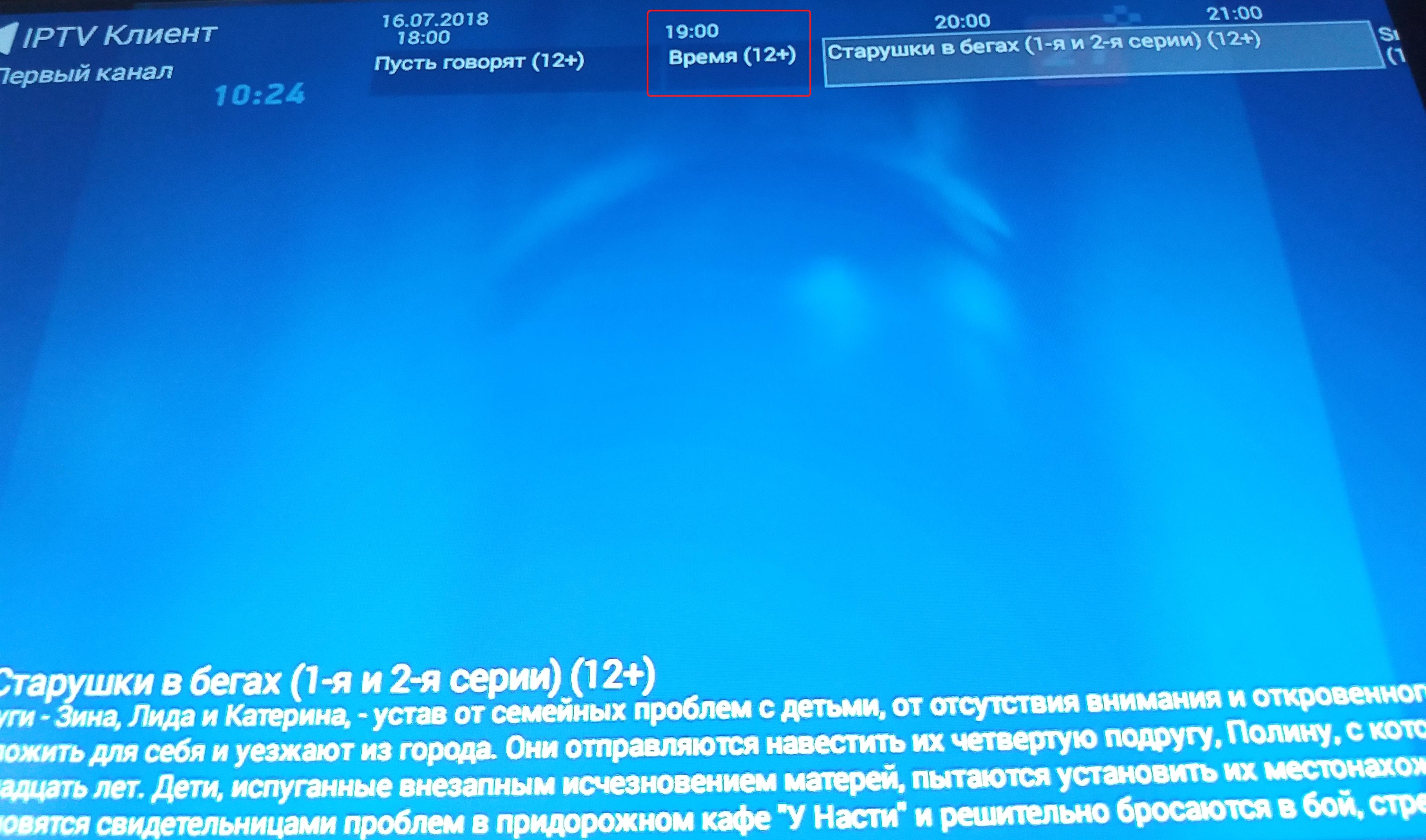

#43Плейлист в приложении. Индикатор: программа "Время" в гиде. С учетом заданного смещения в плейлисте (-1) она должна быть в 20:00 часов, а в гиде ProgTv отображается в 19 часов.

#45Тоже самое: -1 в плейлисте с программой из xmltv (приложил), a программа показывается как -2 (скрин с программой "Время" в программе гида в 19:00 часов, вместо положенных 20:00 (-1 от от программы по Москве / реальноe время приставки: часовой пояс GMT+1).
