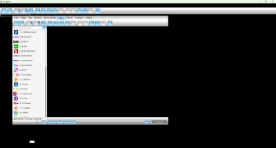

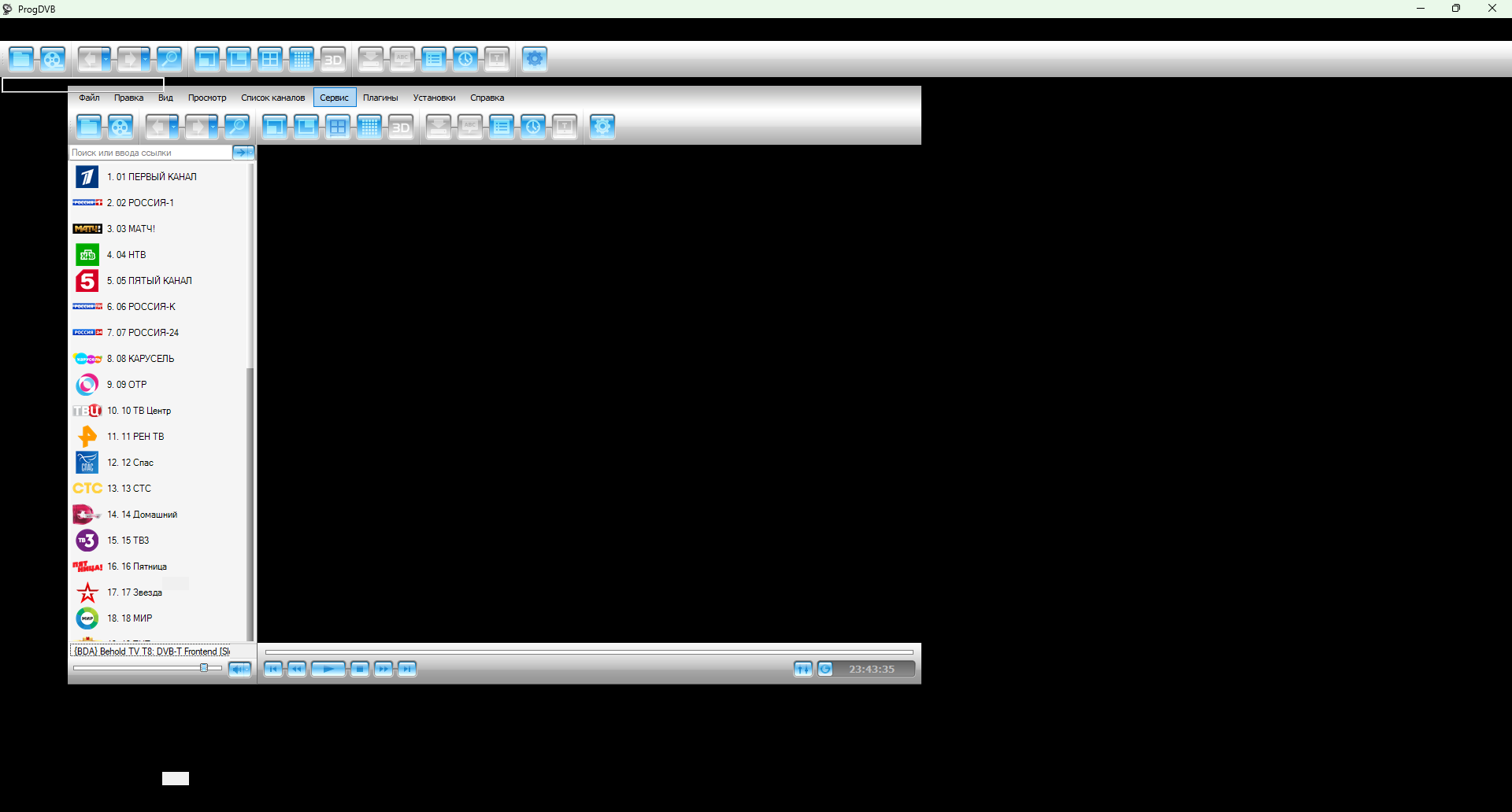

После 498 МГц отвалилось обновление окна поиска, поиск шёл невидимо. А потом, после того как все каналы нашлись и я попробовал развернуть главное окно - весь интерфейс вообще заглючил (впрочем, подобный баг с интерфейсом случается регулярно, я давно уже про это писал, и в Win8.1 и в Win10 и вот в свежеустановленной Win11).

Сейчас попробовал madVR - пересканировал DVB-T, форма отвалилась на втором мультиплексе (498 МГц прошла, на 546 МГц отвалилась).
После завершения поиска, ресайз главного окна привёл к такому-же повреждению всего окна.
Так что он рендера это видимо не зависит...
А вообще, по итогам многочисленным сканов на EVR - могу сказать что баг с отвалом формы плавающий, иногда весь скан проходит без отвала, но чаще всего на первом же найденном мультиплексе обновление формы отваливается.
