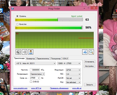

Prog Satellite Finder ( не знаю стали картинки - скриншоты)
Спутник Астра -Сириус - сигнал канала должен быть на частоте 11766 Н, сканируется на частоте 12 608Н

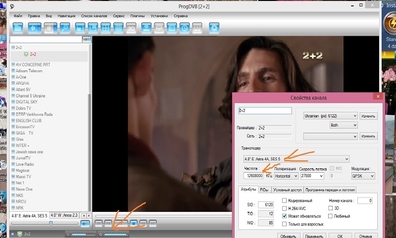

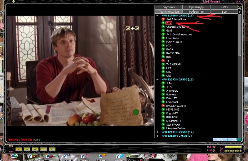

пошел ....точнее полез (на крышу) и в очередной раз повторю, или ProgDVB + SkyStar USB2HD CI и Windows 8,, в этой связке работает не корректно, или проблема в дровах под эту связку.
поскольку и ProgDVB и Prog Satellite Finder работают на одном движке, то и выдают практически одну и туже картину.
Смотри выше, к сожалению все скриншоты не грузятся, выложу отдельно по программам и по частотам и уровню сигнала по спутникам.
My Theatre работает без проблем, DVBViewer TE2 тоже все в норме, а вот ProgDVB как то глючит!
