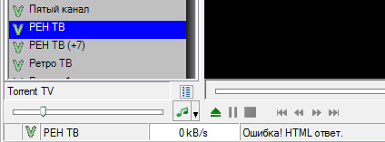

Prog wrote:sigizmoond: Разобрались?
Обновился до ProgDVB7.04c.x64.exe , обновил списки каналов, все равно в строке ошибка - HTML ответ, хотя если зайти на сайт в браузере по урлу, то видео показывает
Logs.zip
логи
