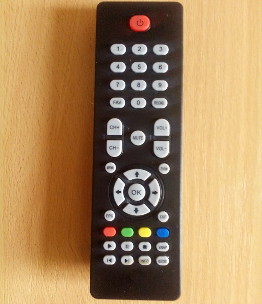

#37Желательно полный список кнопок на которые нет реакции.oleg84 wrote:Я же писал выше, что те кнопки, которые переназначены, обучаются. А те, на которые нет реакции, обучению не поддаются (отсутствует реакция на клики). При этом в родном софте DVBSky все кнопки изначально работают корректно, а значит механическая неисправность пульта/карты исключена. И кстати глюк драйвера тоже по логике исключён.
И карта кстати S950 или S950 V3 ?
Глюк драйвера как раз таки не исключен, так как у них четыре класса драйверов (PCI, USB, PCIe CX23885, PCIe SMI) с унифицированным API. Я в упор не вижу как так избирательно оно может не воспринимать определенные кнопки.

#38попробуй убери проверку RC5-адреса пульта (rc5_dev == 0) в CDVBSky::RcThread(). Возможно в дровах этих их новых V3 с мостом SMI на каких-то кнопках туда лажа пробивает (не 0). В их сурцах я вижу что адрес вообще не проверяется, только код кнопки в младшем байте.Prog wrote:Ну значит всё верно. Что то не работает. У меня нет карты что бы отладить

#39vol+ Воспринимается как Right
vol- Воспринимается как Left
ch+ Воспринимается как Up
ch- Воспринимается как Down
Left, Right, up, down, цветные кнопки (красная, зелёная, жёлтая, синяя) нет реакции
http://www.1dvb.ru/product/dvbsky-s950- ... apsk-pult/
Драйвер говорит, что V3. На всякий случай ссылка на покупкуИ карта кстати S950 или S950 V3 ?

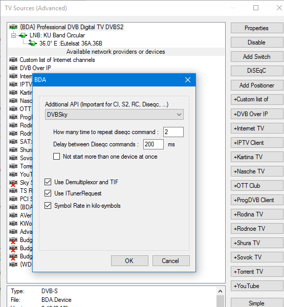

#40
Таких кнопок как VOL+/-, CH+/- на пульте нет. Кнопки-стрелки субмодулем DVBSky выдаються как Up, Down, Left, Right и их фактическое поведение в ProgDVB разное в зависимости от состояния - переключение каналов и регулировка громкости (или другие действия) или движение по меню или списку каналов. Дальше цветных там много, зеленью окрашены аж трое (а также могут быть пульты со всеми белыми кнопками)
Вот моя привязка пульта DVBSky
И настройка действий стрелок-кнопок и OK

#41У меня другой пульт. Под "цветными кнопками" я подразумевал кнопки, идущие вряд. Фактически у меня джойстик переехал на кнопки ch+/- vol+/-, а сам джойстик отказал.

#42это что-то нестандартное или новое
даже в ихнем модуле для Winlirc конфиг для старого пульта. Ну и в SDK в описании старый пульт.
P.S. можете в Winlirc с ихним модулем прозвонить коды неработающих кнопок с помощью утилиты rawcodes (предварительно настроив winlirc на их плагин и конфиг пульта). А потом Prog их добавит в свой модуль.

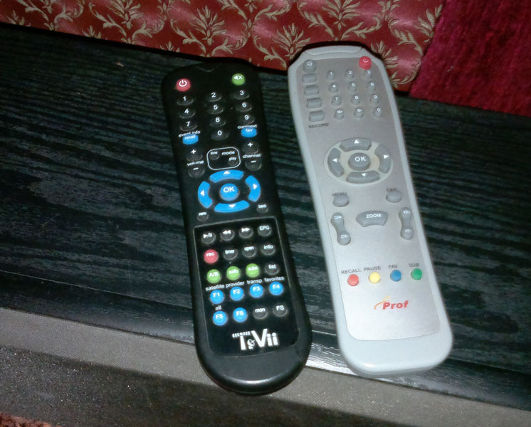

#44to crazycat
дилетантский вопрос. А можно на tevii470 пользоваться как то пультом prof? Как то модули через вилирк похимичить? А то я пока отправил в китай на ремонт 6922se, поставил тевий, но *издец какой неудобный пульт! Им вообще, по-моему, не реально пользоваться!
Re: DVBSKy S950 пульт ДУ
#45Можно, кодировка на обеих Nec. Есть модуль Tevii под WinLIRC (там в комплекте моего авторства). Конфа пультов у тебя есть. Только возможно будут глюки так как и субмодуль tevii в ProgDVB тоже пульт опрашивает (правда реагирует только на фирменный пульт).
P.S. впечатления от этих пультов у меня абсолютно противоположные
кстати у меня есть конфа пульта для WinLIRC универсальная TeVii-TBS-Prof
http://crazycat69.narod.ru/sattelite/Wi ... S-TeVii.cf
