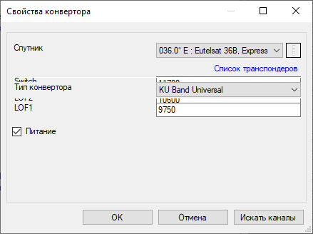

Есть баг с элементами выпадающих списков в самой программе и в инсталлере, заключающийся в том, что чтобы изменение выбранного элемента списка возымело силу его нужно использовать именно в формате клик по списку - список выпадает - в выпавшем списке кликом выбирается новое значение. А вот если на СВЁРНУТЫЙ выпадающий список просто навести курсор и кручением колеса мышки его переключать, то де-юре надпись на элементе меняться будет, но де-факто ничего меняться не будет.
Самый красивый пример - выпадающий список с типом LNB: при круговом показываются только один гетеродин.

Спасибо. Поправил. Есть вероятность что будут проблемы с комбоксами после исправлений (их много, все быстро не проверить).
Интерфейс окна настроек гетеродина поплыл.
Проблемы с комбобоксами - подскажите, какого рода, чтобы сразу глазом за них цепляться.
