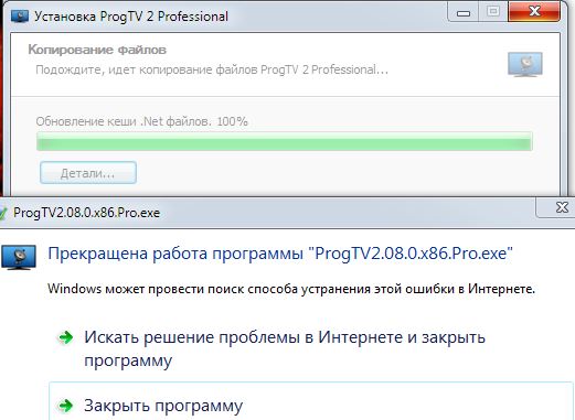

вот при установке поверх
Re: ProgTV 2 Windows
#396
не восстановилось (( а где в источниках карта? у меня нету ((
