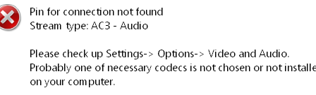

#391
Имя модуля с ошибкой: ntdll.dll
Валится у меня на ProgAR

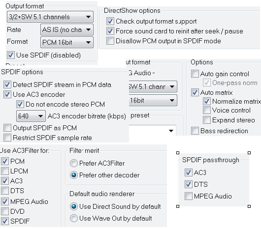

#394
V.Zhukoff wrote:В общем вот мои настройки-пользоваться пока нельзя.
А сделайте пожалуйста скриншоты настроек ac3 filter. И какой версией пользуетесь? Дело в том, что он у Вас выдаёт не корректные (нулевые) времена семплов звука, отсюда рассинхрон возникает.

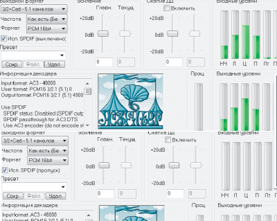

#396
V.Zhukoff wrote:Вот 1.63b
А с чем связана включённость настройки Force sound card....? Из-за неё может быть и рассинхрон и звук миксоваться из стерео в одну центральную колонку прочие подобные эффекты. Декодер даже выдаёт предупреждение, что лучше галку не ставить.... Без неё всё так же?
Так вот из-за того, что в TS рассинхрон после паузы, я ее и включил.
Выключил. На SD канале вроде пока рассинхрона заметного глазу нет. Но стоит только открутить чуть назад-сильный рассинхрон и притормаживает изображение. :(

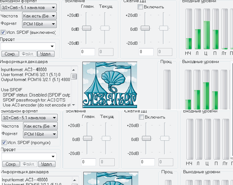

#399
Prog wrote:Видимо из за spdif аудио рендер не соеденился. Если его отключить то OK?
Сейчас посмотрел на ХД -он вообще не работает.
Вверху-галка стоит а уровни идут, переключил на Директ рендер (внизу) -нормально стало.
Так что включай-не включай-на ProgAR он не работает-разницы нет.
Это и еще TS. Без TS можно еще как то настроить, с ним плохо.
Вот эти две вещи да еще если вместе.................

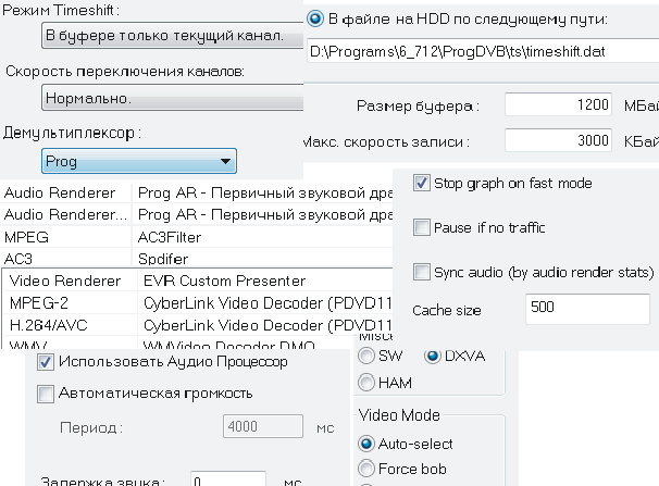

#401
Prog wrote:Просто на предидущей картинке была настройка проброса spdif для ac3.
Не понял что Вы хотели сказать, но на всех моих картинках стоит галка Use SPDIF. Так вот на демуксе и рендерере Prog, он не работает.
Второе. Без TS почти нормально работает (ну с учетом, что пропуск SPDIF не работает)-совсем маленький рассинхрон-не увеличивающийся. Совсем почти не заметный. Что интересно, звук отстает, хотя бывает обычно наоборот.
3. При включении опции Пауза если нет трафика в свойствах демукса. Пропадают сразу оба сигнала.
То есть, если пару кадров пропало в трафике то все, по нулям и малевич. И не восстанавливается.
#402
Prog аудиорендер сейчас работает только через DirectSound. Отлаживается этот механизм воспроизведения. DS не поддерживает вывод на SPDIF прочие подобные. Если подобные вещи форсировать в кодеке, то они будут только всё портить. От декодера нужно только декодирования. Если он лезит к устройству с которым работает аудиорендер - ни каких гарантий, что это всё будет хоть как-то работать давать нельзя.
Поддержка WASAPI будет добавлена немного позже, когда более или менее заработает DS.
P.S. Выложите пожалуйста лог демукса и аудиорендера когда пропадают оба сигнала. Такой баг был раньше, и во вчерашнем на пререлизе должен был быть исправлен, но вдруг тут другой случай...
