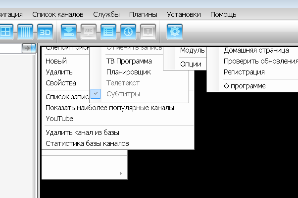

До того как появится картинка, если пройтись по панели меню, остаются вот такие кляксы
Может к интерфейсу относится, может к Кустом рендереру не знаю..

У меня тоже такое есть. Я даже тут скриншоты выкладывал и называл это отпечатками на видео окне, но меня тогда никто в серьез не принял, так оно все и заглохло. У себя такое вижу уже пару лет. У меня на VMR-9 такое, на Renderless тоже.
У меня обычно такое рисуется, когда не работает канал.

boss911 wrote:У меня тоже такое есть. Я даже тут скриншоты выкладывал и называл это отпечатками на видео окне, но меня тогда никто в серьез не принял, так оно все и заглохло. У себя такое вижу уже пару лет. У меня на VMR-9 такое, на Renderless тоже.
И сейчас на Renderless это присутствует? В смысле на pre-релизах этой недели.

Да, и сейчас, как раз на промежутках между переключениями каналов, контекстное меню отпечатывается на экране (на черном фоне) до появления картинки. Не рабочего канала у меня сейчас нет, но уверен, что и в этом случае тоже будет отпечатываться.
6.73.1.3, VMR-9 Renderless.
