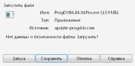

#820Инсталлятор не нашел папку с предидущей программой. И не подписан он.Prog wrote:(c) пререлиз.

#821Вроде подписано. Сейчас перепроверил. Пути может не помнить если поверх x64 ставить x32 или наоборот.

#824Не знаю... Это тогда что такое?Prog wrote:Вроде подписано. Сейчас перепроверил.

V.Zhukoff: Но ведь подписан же... А в файловых свойствах подпись есть?
