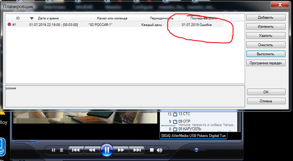

Prog, я переустановил прогу, сразу в настройках планировщика выбрал "Использовать планировщик Microsoft".
Теперь комп просыпается, но запись не происходит... Всмотрелся в задачу планировщика и обнаружил, что в последнем столбце задания есть слово "Ошибка".
Видимо, что-то конфликтует...
вся папка из ProgramData во вложении.
Помоги, пожалуйста, понять, в чем проблема?
scheduler.rar
(158.17 KiB) Downloaded 214 times
Re: Планировщик (Scheduler)
Такс, вроде победил...
Сменил планировщик Windows на службу ProgDVB, настроил службу. А затем сменил обратно службу ProgDVB на планировщик Windows.
Далее создал новую запись в планировщике, она создалась без слова "Ошибка", а первую тестовую с такой записью удалил. Вроде работает. Дальше покажет время.
#5
Обычно это означает что не хватило прав на работу с ms планировщиком. Либо в настройках OS, либо права админа для ProgDVB
1. Из настроек записи не переносятся? Сам не помню :)
