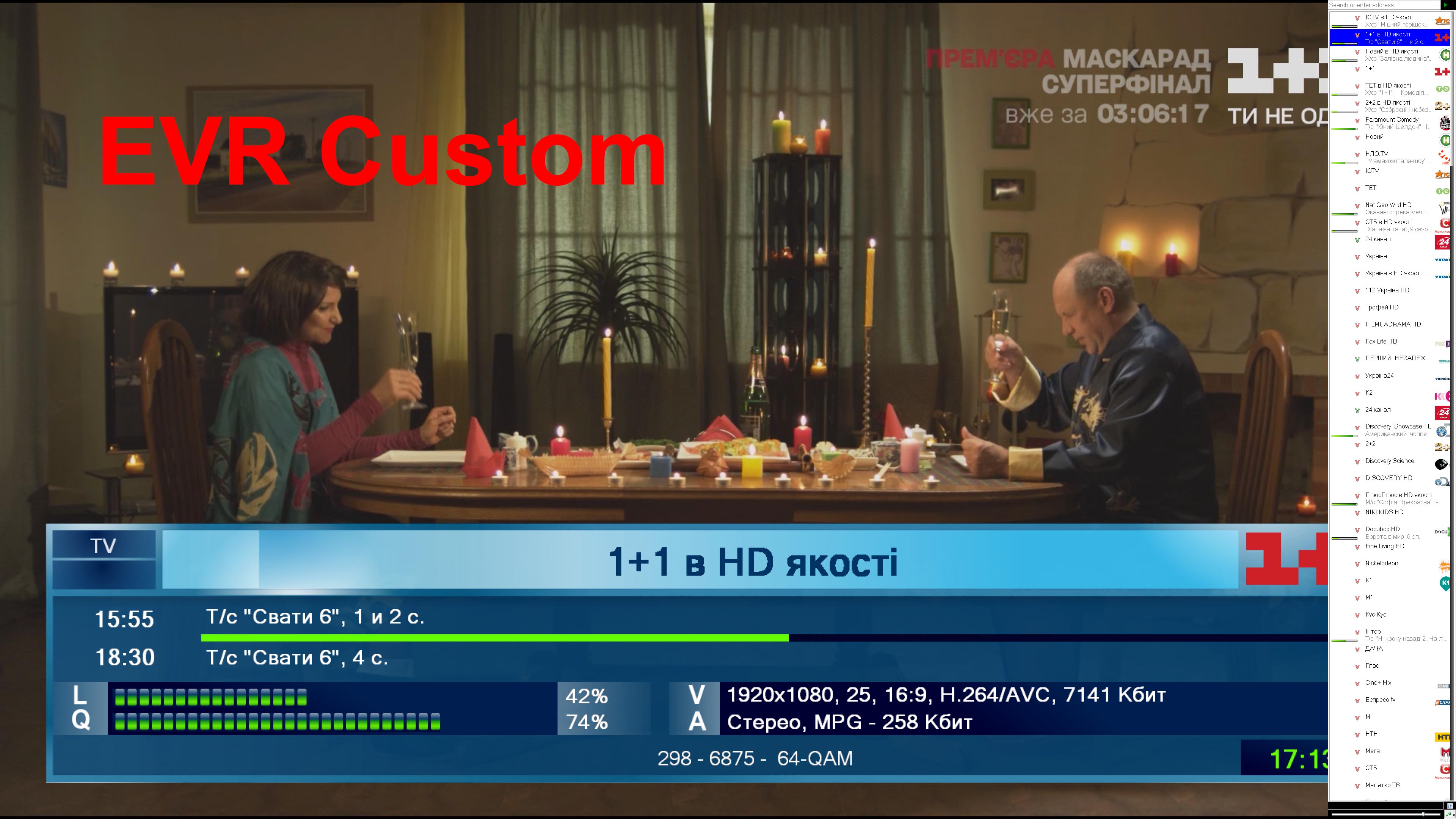

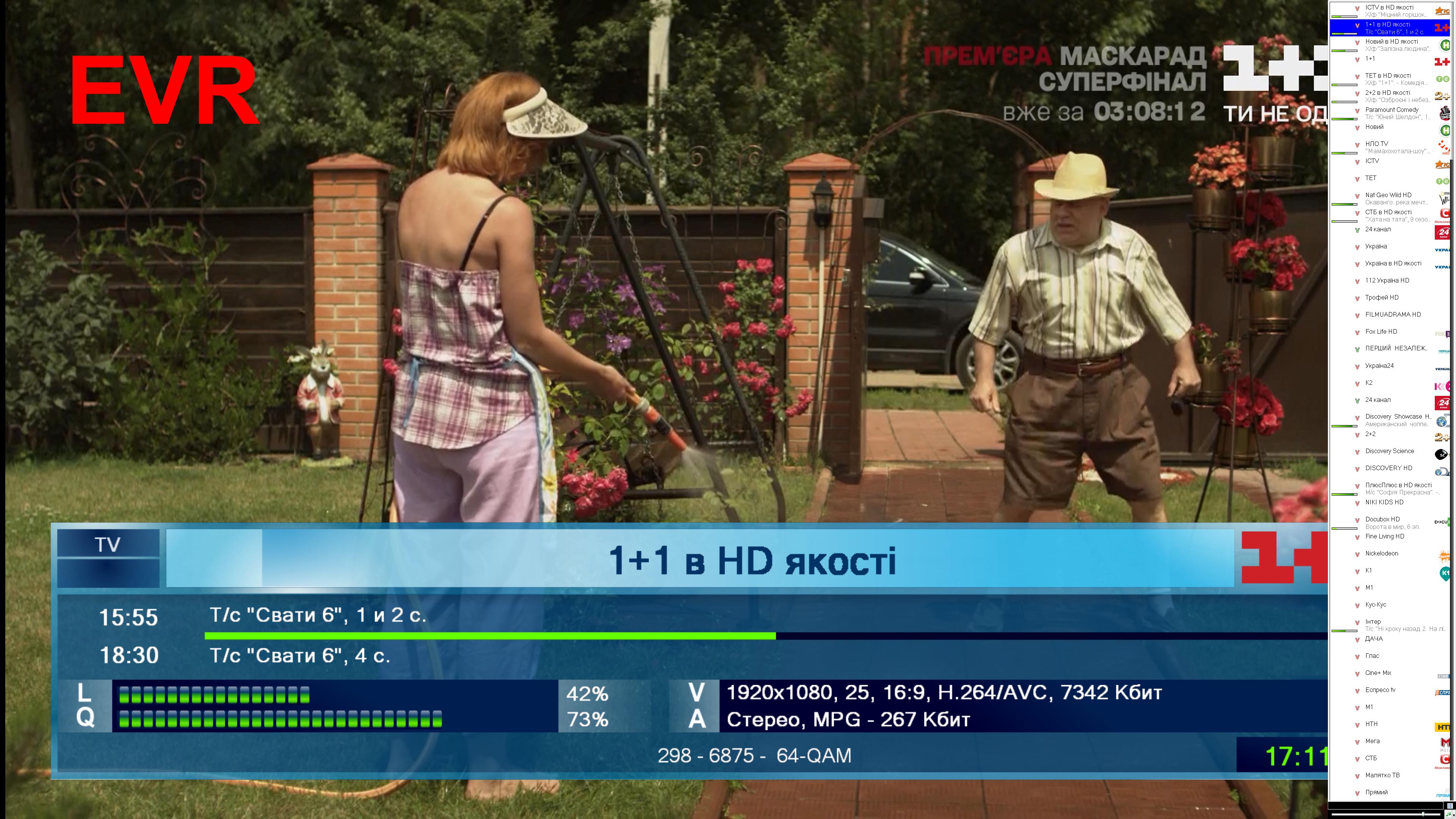

Обнаружил ещё одну проблему с рендером каналов.
Если использовать "EVR Custom", ProgDVB зачем-то добавляет поля к HD каналам (к SD не добавляет).
Как показано на скриншоте (красными отрезочками по периметру)
Причём, при сразу, после включения канала, изображение рендерится без полей, но меньше чем через секунду поля появляются.
Если использовать просто EVR, то всё нормально - полей нет.

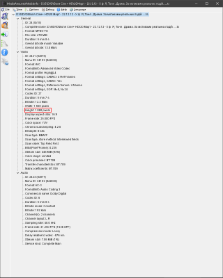

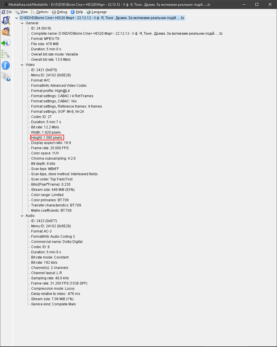

Вот запись видео, с которого сделан скриншот - можно открыть и увидеть, что полезная площадь кадра занята вся и полей нет вообще.
https://drive.google.com/file/d/11CxL53 ... sp=sharing

Поигрался только что с настройками геометрии - поля всё равно добавляются через долю секунды, после переключения на любой HD-канал, даже в режиме "Нормальный экран"
EVR Custom добавляет эти поля.

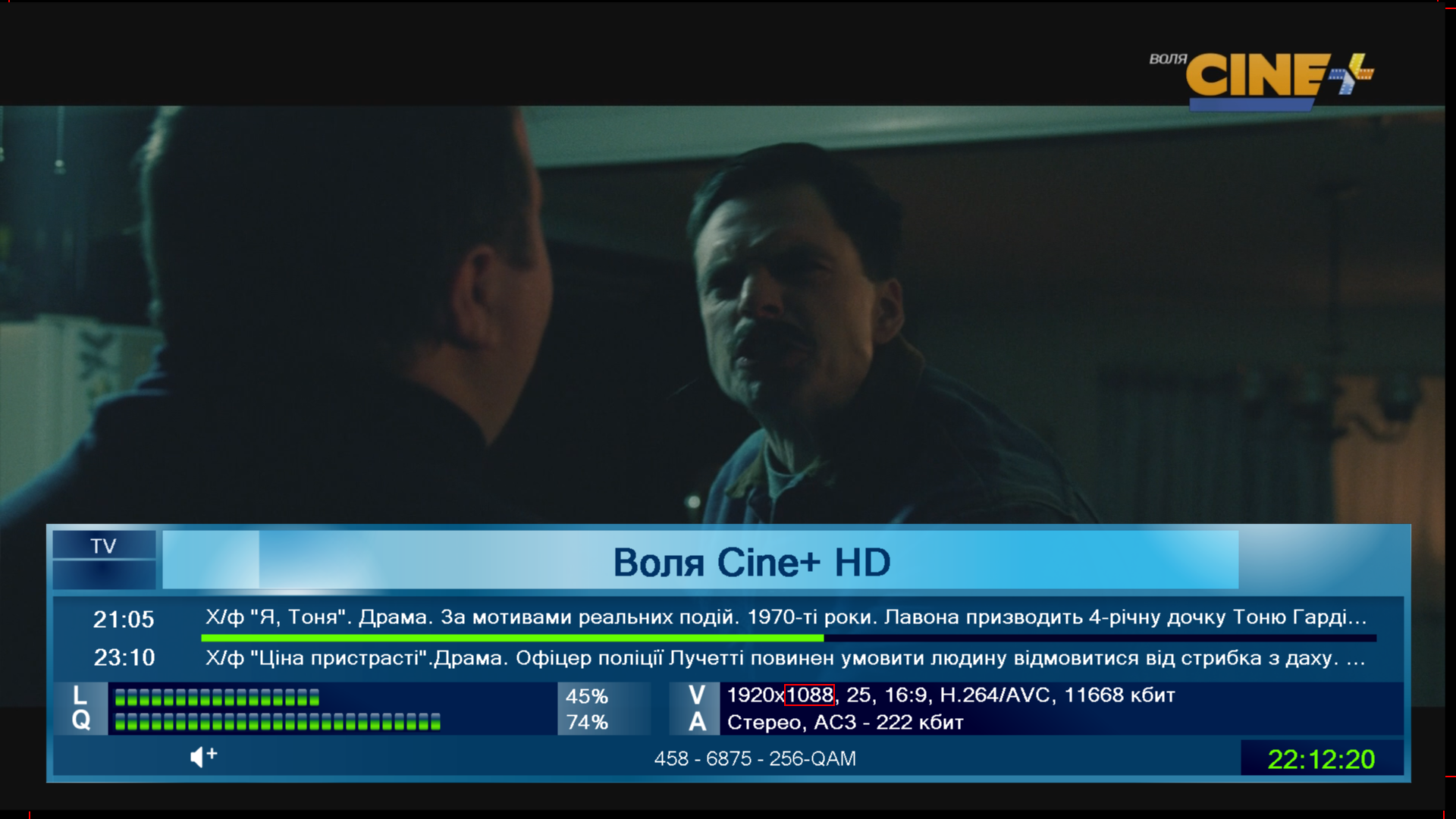

А вот просто EVR считает, что поток не 1920x1080, а 1920x1088 и полей не добавляет, но отображает по вертикали 1088 строк кадра.

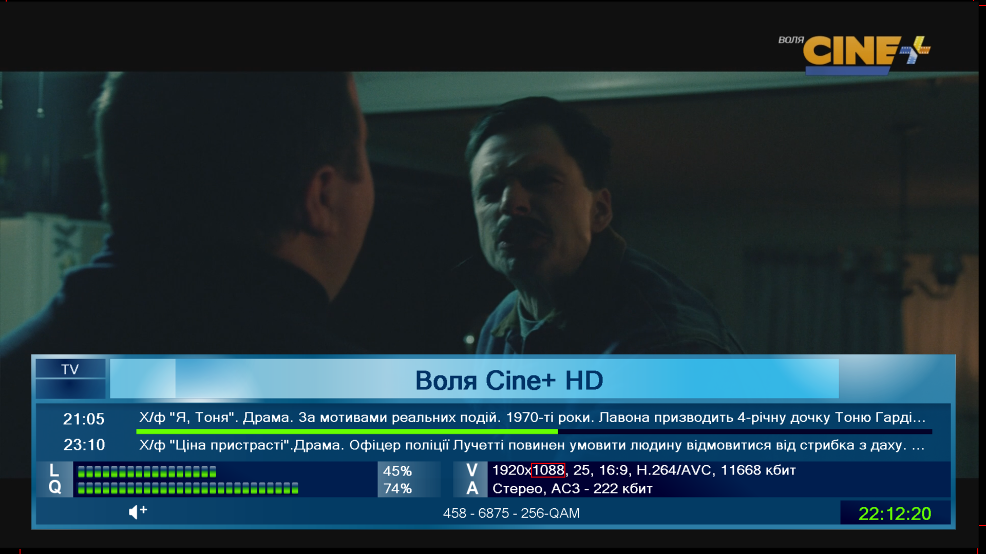

Вот, скриншот сделанный, при использовании EVR Custom.
Также видно, что количество строк кадра определяется неправильно (1088, вместо 1080).
Может быть, какое-то влияние может иметь то, что у меня экран 1920х1200 (т.е. соотношение сторон у него 16x10). Но, повторюсь, эта проблема есть в любом режиме просмотра (Видео окно, нормальный экран, полный экран) HD-каналов с EVR Custom.

(просто EVR такого уменьшения кадра не делает, но рендерит не 1920x1080, а 1920x1088, хотя в свойствах канала показывает, что в кадре 1080 строк)

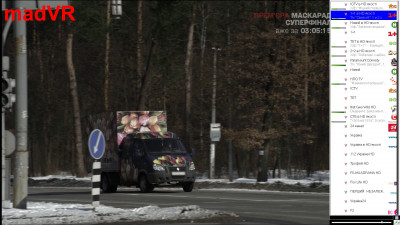

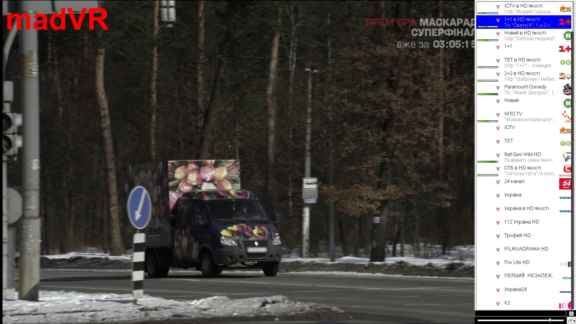

Проблема наблюдается и в последних версия, в т.ч. и в 7.37.08.

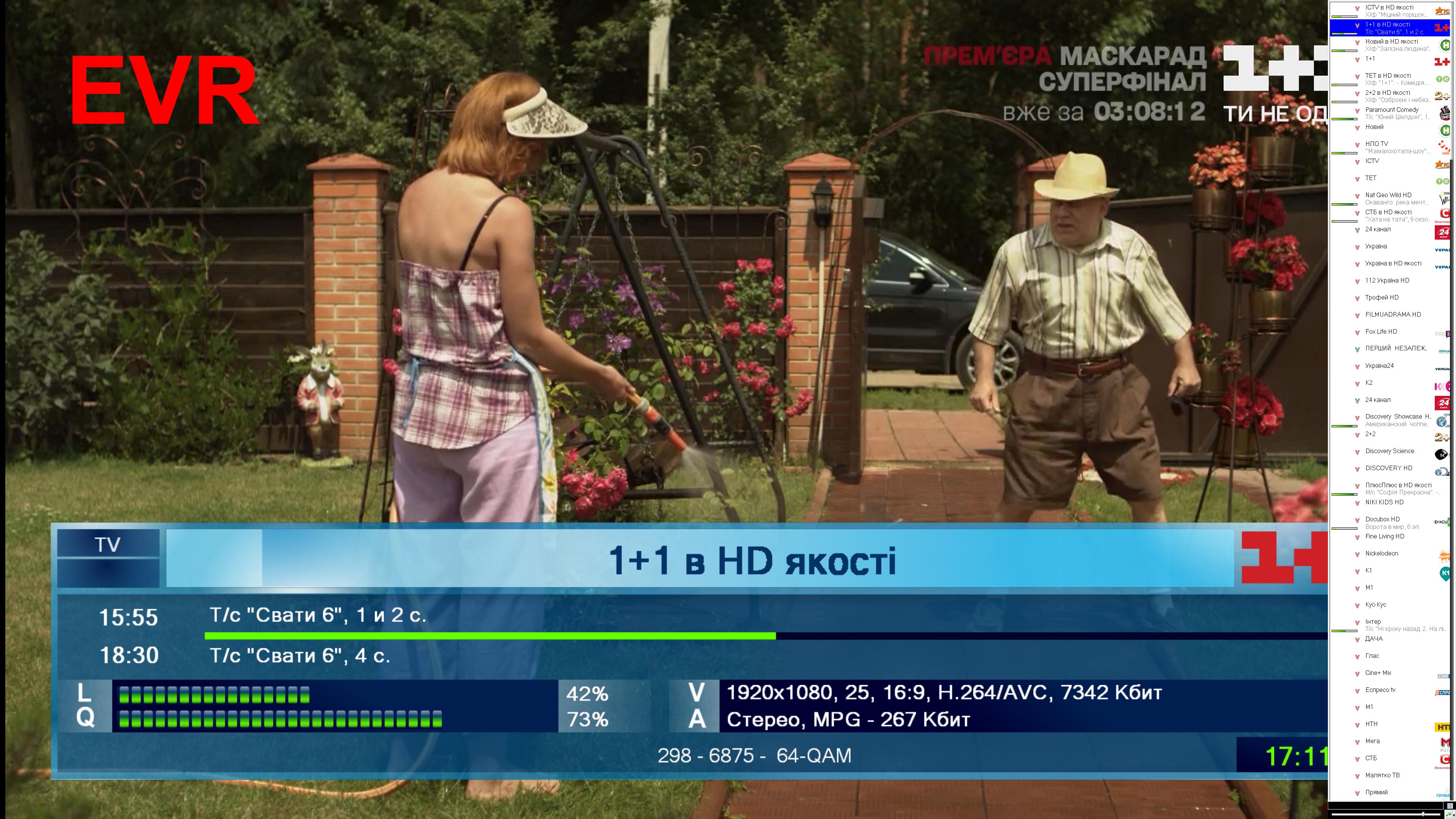

Скрины сделаны в режиме "На весь экран". Рендереры подписаны на скринах. Панель справа открыл специально, чтобы было видно границы экрана.
