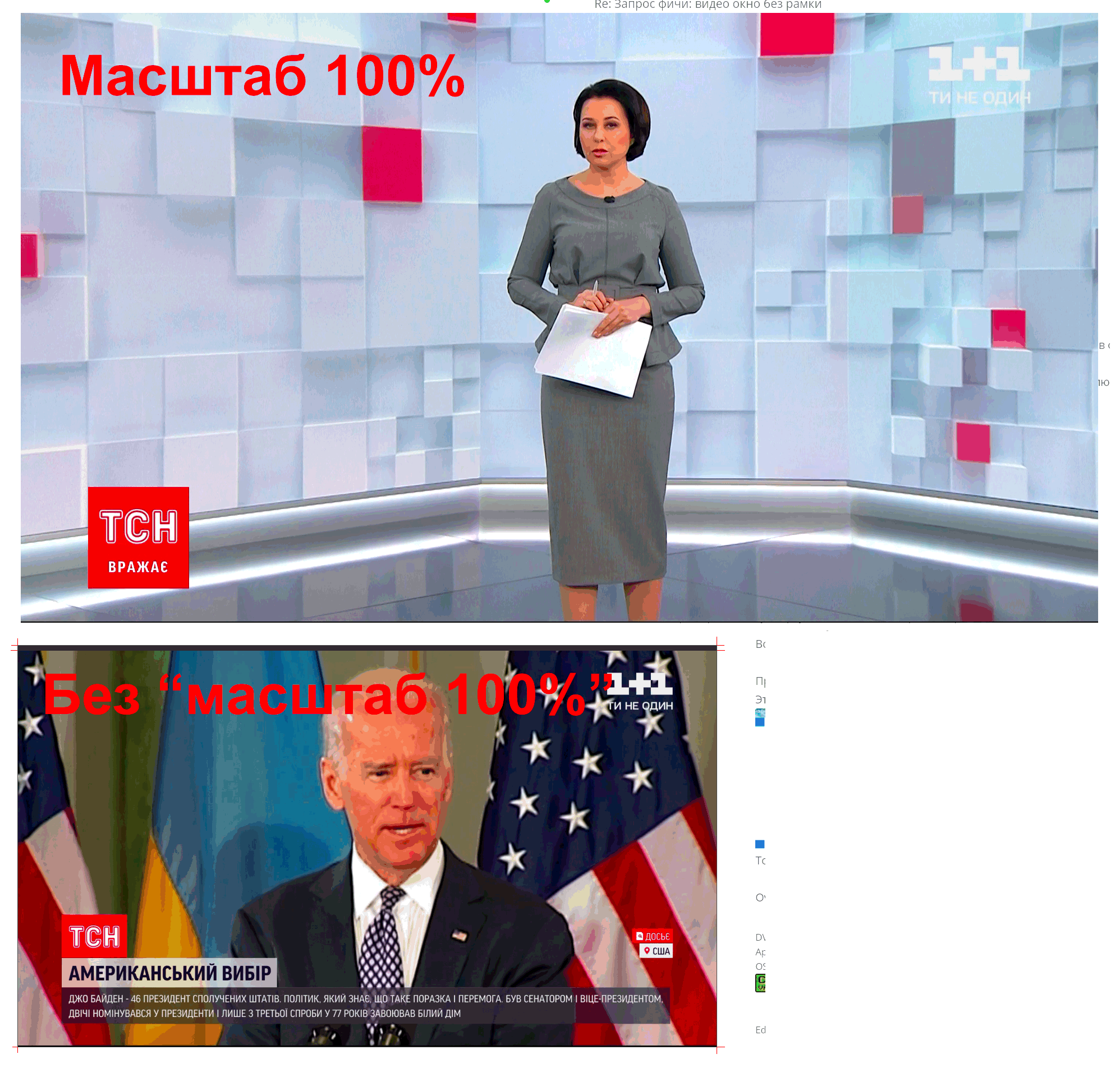

У ProgDVB есть замечательный режим Видео окно+Масштаб 100%.
В этом режиме видео кадр отображается в окошке, а у окошка нет рамки.
Это удобно и красиво.
Единственный недостаток - если кадр большой (н.п. 1920x1080), то он занимает довольно много места на экране (даже при разрешении экрана 3840x2160), а вот изменить размер окна просмотра, при включенной опции "Масштаб 100%", нельзя.
Если же отключить "Масштаб 100%", то размер окна изменить можно, но у самого окна появляется видимая рамка (показал её красными отрезками на скрине), поюс кадр изображения, внутри окна, отступает от краёв окна, и появляются поля в несколько пикселов, по периметру кадра.
И это не очень удобно, особенно на HDR-мониторе с full array local dimming - т.к. из-за светлой полоски вверху неактивного окна просмотра, включается более яркая подсветка экрана под полоской.
Кроме того, из-за наличия рамки, окно просмотра нельзя вплотную пристыковать к краям экрана - остаётся зазор.

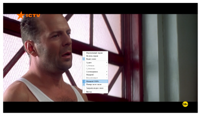

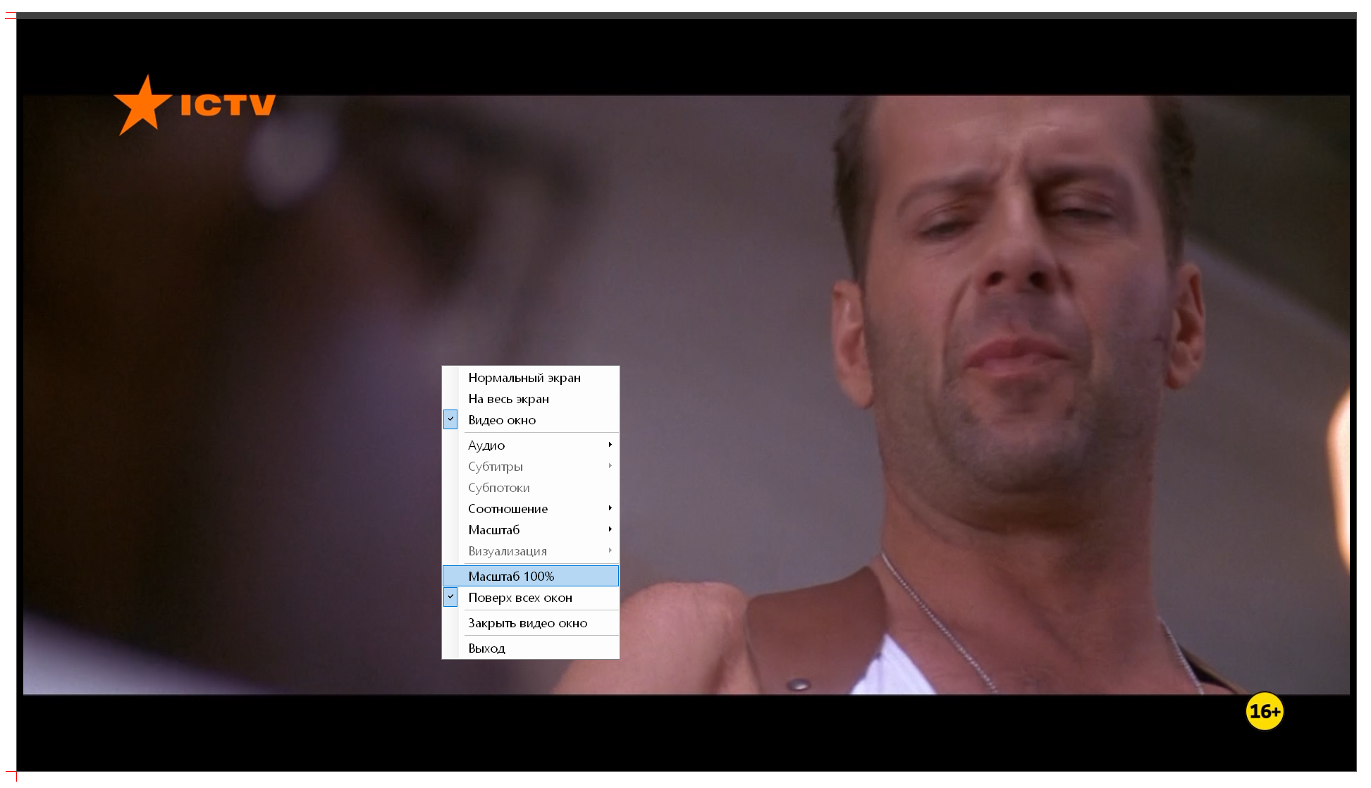

#3Всегда такая была. От скина, судя по всему, не зависит.
Предыдущие скрины были сделаны без скина.
Этот - со Skin1. Тоже есть белая горизонтальная полоска вверху (белая, когда окно не в фокусе, серая - когда в фокусе/активно).
Overscan и растягивание кадра (по умолчанию, в ProgDVB, по-моему, 2.5% стоит) я всегда отключаю.

#5По остальным сторонам добавляется рамка по 1 пикселу. Обозначил рамку со всех сторон красными отрезками.
Скрины сделаны при абсолютно однинаковых настройках ProgDVB, на одном и том же канале, с разницей в секунд 10.
При "Масштаб 100%" рамок никаких нет. Есть просто кадр, который можно перемещать по экрану.
Если "Масштаб 100%" отключить - появляется рамка - снизу, слева и справа - 1 пиксел, сверху - толстая.
