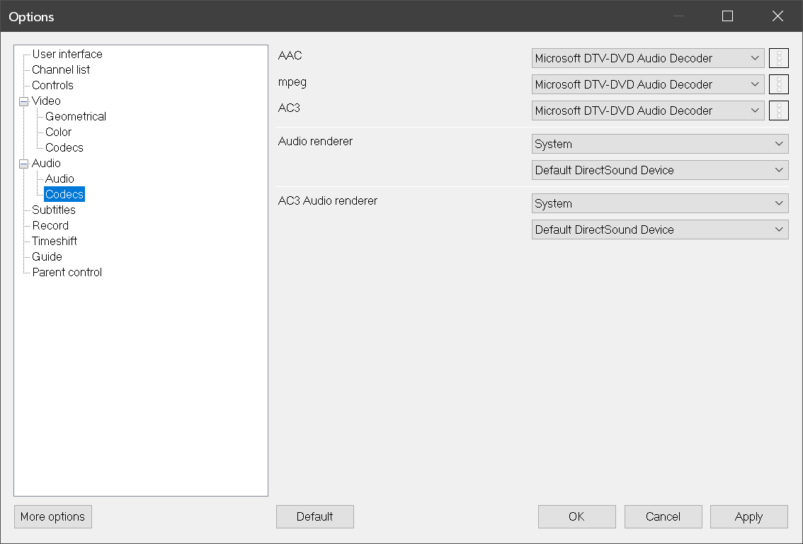

Выбранные кодеки и аудио рендерер на это не виляют
Пробовал кодеки Microsoft и LAV filters. Пробовал System и Prog Audio Renderer - проблема не уходит.

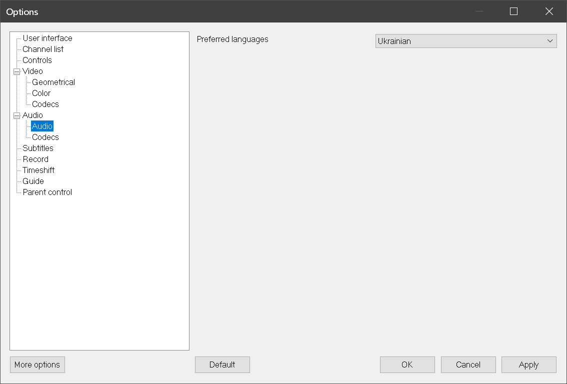

на закладке аудио этот фильтр назаывается audio processor и режим AGC (авто громкость)
В том-то и дело, что, как в той шутке: "Видите, пусто, ничего нет".
Раньше филтры были, а, с последними обновлениями, пропали. И часть настроек сбросилась (н.п. язык интерфейса, папка сохранения записей, timeshift включился, изменились предпочтения языков аудио)
UPD: Разобрался - фильтры появились, когда включил "More options".
