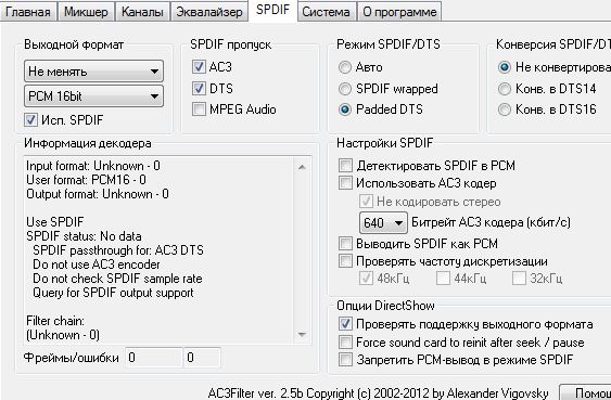

Поставь АС3 на мпег и долби и больше их не трогай-будут проблемы-поищем в другом.
Re: Time shift don't working
Я писал уже - древний AC3Filter v2.6.0b/2013 не пашет на Win10 - сплошной глюк..
LAV пашет отлично и на MPG и на АС3 дорожках, но не работал в таймшифте..
Сегодня вышла 7.11.05 - и звук исправили, о чем в исправлениях и написали.
Теперь на LAV таймшифт ОК с любыми MPG/АС3 дорожками!

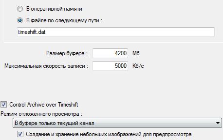

у меня почемуто при включении PIP - в новом окне если выбрать канал который уже был - то он запускается с таймшифтом причем с начала таймшифта.... - почему сначала и откуда ваще он там берется??
в настройках выбран таймшифт в памяти и только одного канала
Точнее если выбрать канал на том-же транспондере, то он идет с таймшифтом с того момента как произошло переключение на этот транспондер :) В настройках таймшифт на один канал в памяти, но реально видимо буферизируеться весь транспондер и т.д. :) Началось это с релиза 7.14

#10
канал точно один.... - по крайней мере настройки так говорят так показывают

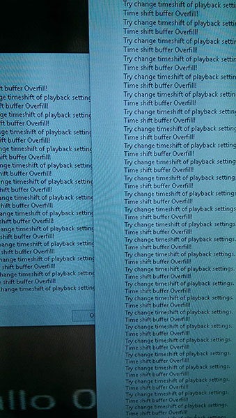

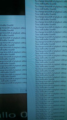

(пока игрался с окнами дабы сделать это описание - получил наглухо подвисхую винду перегретый проц и вот такие уведомления)
