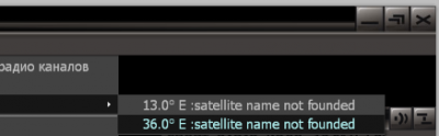

#11Не знаю, с этим или нет связано...
Названия списков спутников у меня подредактированные. Может по этому путь не может найти.
PS Prog, вот зачем надо было запускать новый непроверенный механизм обновления, когда не пофикшен баг с просмотром ts файлов.???
Так я никогда не перейду на свежую версию, а у большинства может сложиться впечатление что нет ProgDVB без багов вообще.
При попытке сканировать ничего не происходит, кроме того, что сигнал вообще пропадает.Названия списков спутников у меня подредактированные. Может по этому путь не может найти.

#12Что то в списке транспондеров поломано. all.list жив?

#13Он пуст... 0 байт. Но это не я. Дата изменения 13 июля...Prog wrote:Что то в списке транспондеров поломано. all.list жив?
