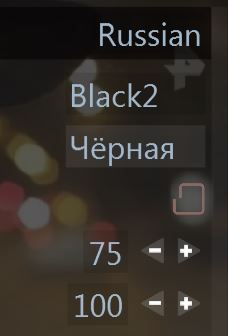

Так какая строчка в скрине отвечает за фон под цифрами или названиями в настройках (там где сейчас белый) ?

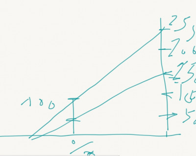

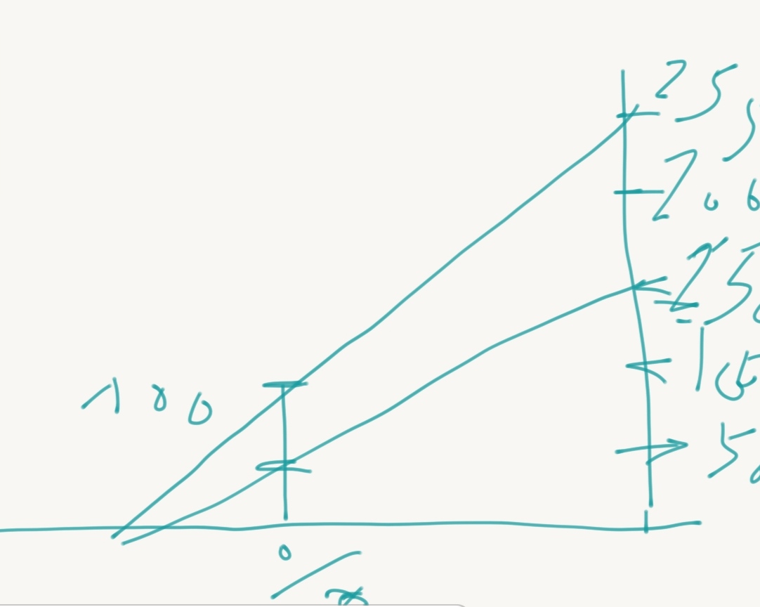

Mon Nov 11, 2019 3:44 pm
. #80xxxxxx это не 80% прозрачности а ~50 (128 из 255)
Там такая система получается?

Сколько вопросов про прозрачности и даже картинки. Это такая же компонента как например R и в тех же самых еденицах и формате.

По поводу EditorDisabedTextColor - кранейне не часто используется
ОЙ! все кто использует скин - а это каждый первый будет! смотри, вот слово "Черная" видишь? она неактивна, не кликабельна. Но выделена таким же цветом, как и кликабельные-человек будет жать на нее и не понимать. а если цвет ее притушить, то визуально станет все понятно. Теперь согласен?
Re: ProgTV 2 Skins
#118
"Но выделена таким же цветом, как и кликабельные" это же про фон. И он как раз настраивается.
