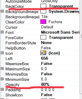

В Gui osd прозрачность прикручена только к OSDChannelCaptionForm? В OSDNewMainDialogForm, OSDNewChannelListForm и др. что то нет.

вопервых нет, во вторых во всех перечисленных вообще прозрачность не используется. Альфаканала нет, а полностью прозрачных фрагментов там нет. У меня по креней мере.

Prog wrote:вопервых нет, во вторых во всех перечисленных вообще прозрачность не используется. Альфаканала нет, а полностью прозрачных фрагментов там нет. У меня по креней мере.
Ты четыре раза решительно сказал нет! :) У другого бы опустились руки. Теперь смотри мои ДА!
Вот полупрозрачность
Вот полная прозрачность
Так НЕТ? ДА! или может быть??? :)

Если вы сделали его прозрачным то он прозрачный. От окна и вообще скиновго движка независит. Только от значения альфаканала.

Prog wrote:Если вы сделали его прозрачным то он прозрачный. От окна и вообще скиновго движка независит. Только от значения альфаканала.
Именно движком скина-интерфейса я и сделал полупрозрачность
Полная прозрачность у меня в самой фотографии-дырка проще говоря. Но на эту дырку накладыватся же другой слой, и там можно в самом движке задать заливку, либо цвет Transporent(100% прозрачность). Так что, как и говорил раньше, все там есть и можно сделать.
Извините, конечно, но вам бы еще чуток подучить Ваш интерфейс. :)

см то что писал выше. Есть только альфакал. Сколько у вас слоёв и каких вам видней. Если у вас разные окна ведут себя по разному означает что разные картинки и тольто.

Prog wrote:вообще прозрачность не используется. Альфаканала нет,
Три поста ниже
Prog wrote:Есть только альфакал.
Prog wrote:Сколько у вас слоёв и каких вам видней
Еще раз говорю-все внутри движка. В нем сидит слой 1.Бэкграунд 2. Слой над ним с текстом под который(текст) можно подложить свой фон (еще слой)
Все эти слои-не мои! Они Ваши. Я только картинки меняю.
Prog wrote:Если у вас разные окна ведут себя по разному означает что разные картинки и тольто.
Об этом и речь. Окна реализованы по разному(в программе, не мной). Плюс ведут себя по разному на OSD GUI и обычном.
