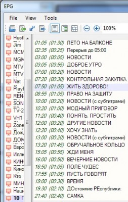

#113
При нажатии например на tools" потом в этом месте остается такое до клика по панели.
Надо бы локализовать это все.
Было бы удобно подключить туда Print.

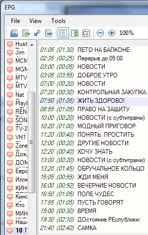

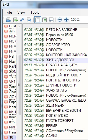

У меня точно такие же отпечатки, как и V.Zhukoff (скриншот выше). У меня эти отпечатки остаются после всего, что побывало сверху окна (окна, диалоги, меню и т.п.).

Вертикальный сплитер в режиме лист не запоминает позицию и в режими лист с панелью списка каналов не всё в порядке фонты какие-то коцаные с мусором.... такое чувство что из под одного листа там торчит другой.
Появление зума в GUI EPG - это посто здорого!
Смотрите картинку.

Спасибо за кучу глючков которые я не заметил. Вопрос по глюку с меню (или его не пропаданием?), в каких ситуациях он есть, в каких нет? Нет идей откуда он, и у меня его не происходит.

Вы про это. Это еще тянется с 6.82. У меня подобное происходит после меню, если сверху побывало какое-то окно, если EPG засунуть под панель пуска, а потом вытащить, то будут нарисованы полосы. Лечится это кликом по тексту в окне, либо сворачиванием/разворачивание окна. Происходит это всегда и во всех режимах отображения, короче, во всех ситуациях, которые можно себе представить.
