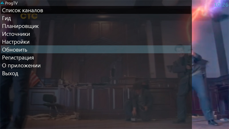

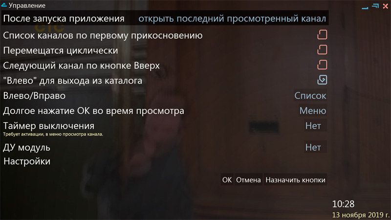

а вот это исправь плиз. 1 картинка. ОСД не до конца экрана - это правильно. 2 картинка ОСД -до конца - это неправильно
