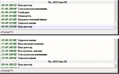

Если в конце списка щелкнуть по скроллбару, ползунку или кнопке вниз, список "проваливается".

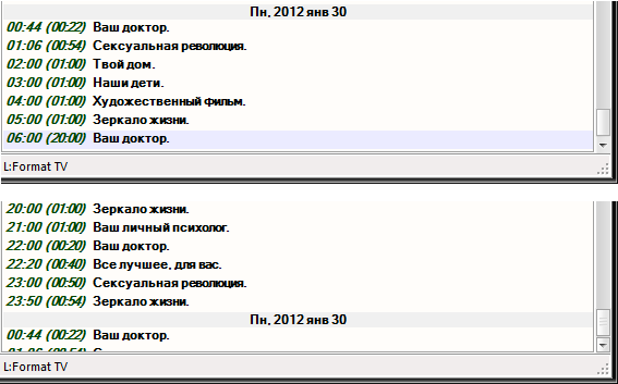

Дело в том что та ситуация которую вы описали - в принципе не возможна. Время не меняется при перезапуске ProgDVB. А вот их jtv время берётся как локальное.
Re: EPG в 6.81.1+
#126
Prog wrote:Дело в том что та ситуация которую вы описали - в принципе не возможна. Время не меняется при перезапуске ProgDVB. А вот их jtv время берётся как локальное.
Ну не знаю. Вот вам мультик.

surnam: С мультиком не разобрался. Но если после растарта ProgDVB изменилось время, значит прошёл какой то процесс. Про который вы умалчиваете :) Сами данные после импорта не меняются по краней мере до смены таблици часовых поясов или следующего импорта.

Prog wrote:surnam: С мультиком не разобрался. Но если после растарта ProgDVB изменилось время, значит прошёл какой то процесс. Про который вы умалчиваете :) Сами данные после импорта не меняются по краней мере до смены таблици часовых поясов или следующего импорта.
Да там не с чем разбираться :wink: Надо просто потратить пару минут и обратить внимание на время передач на 1:30 и 2:00.
Если я умалчиваю о каких-то процессах, то я о них не знаю :? .
Неужели у всех работает нормально? Или JTV никто не использует?
